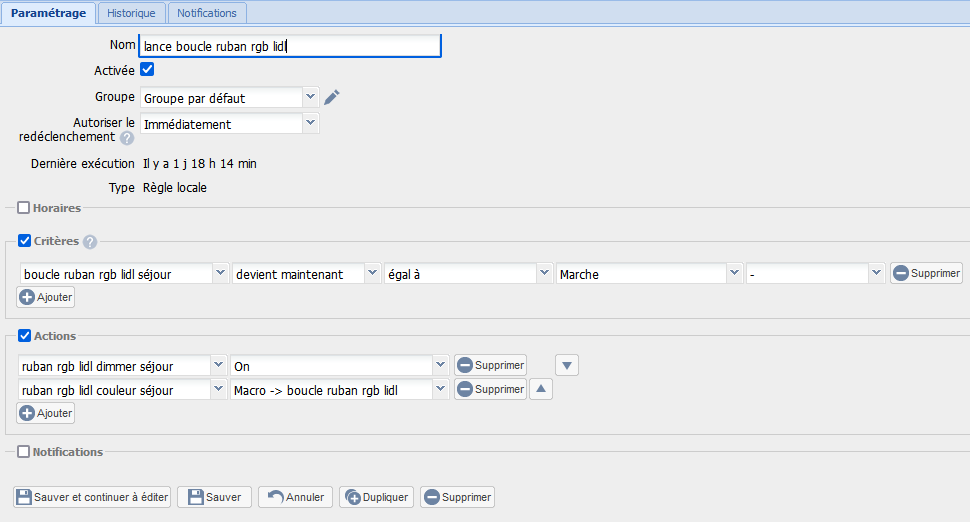

bonjour, bon vu la foultitude de réponse :lol: j'ai trouvé une solution, pour ceux qui sont plus experts que moi sur le sujet merci de me dire si il y a plus simple ou si c'est l'unique voie:
j'ai ajouté :
- 1 actionneur http,
- mis en usage 'boucle RGB'
- ajouté dans valeurs : 2 valeurs 0 (arrêt) et 1 (marche) avec comme url : http://rien en get
- changé les icones des valeurs pour être plus visiwig
- paramétré en mode expert 'alerte sur non communication' : aucune
- ajouté 2 règles :
lance boucle couleur / arrêt boucle couleur
