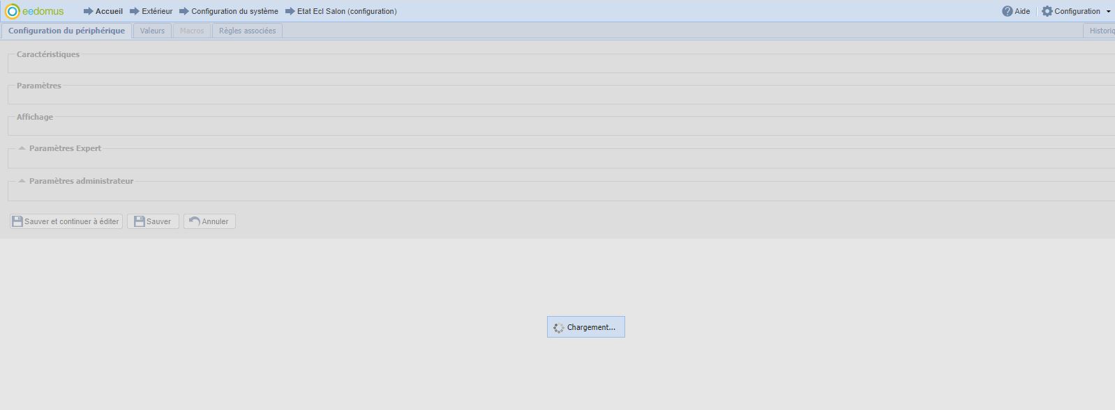

- Et pour finir, depuis se soir je n'ai plus accès a la configuration de mes périphériques. Quand je clique sur configurer, la fenêtre s'ouvre et affiche "chargement" mais rien ne se passe ....

Messagepar daangel27 » 16 Déc 2021 21:06
Bonsoir à tous,
J'avais exactement les mêmes problèmes que vous depuis ce matin.
J'ai essayé:
- Forcer Mise à jour de la Box
- Reboot de la box
Toujours le problème.
Mais il y a 30 min, j'ai enfin réussi à accéder à la configuration de mes périphériques Zigbee.
J'ai tout simplement tenter d' accéder à la configuration d'un périphérique autre que Zigbee.
Cela a fonctionné. J'ai ensuite tenté à nouveau d'accéder à la configuration d'un périphérique Zigbee et là Oh Miracle !!.
Je ne sais pas si cette manip fonctionnera chez vous, peut-être une simple coïncidence..., mais dans tous les cas, je partage au cas où...
