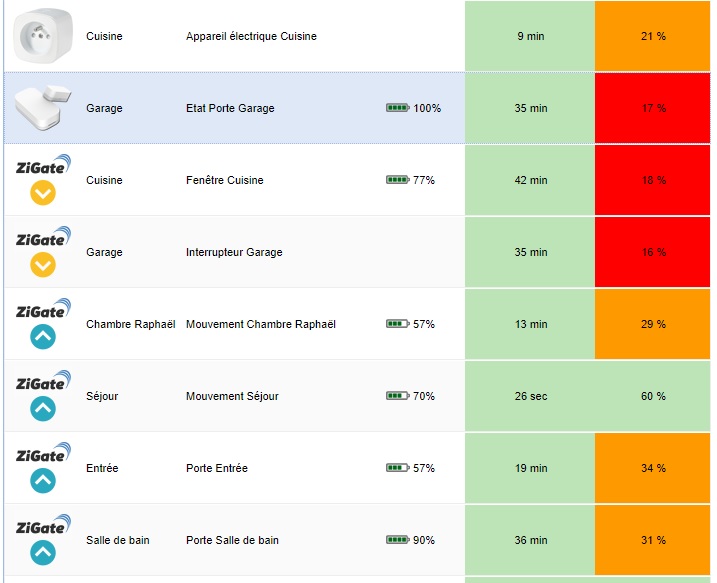

Je suis avec une zigate V2. L'état des périphériques Zigbee étaient au vert jusqu'à présent et maintenant les états sont rouges, oranges et verts. Certains périphériques sont à coté de la clé zigate pourtant. Est-ce un bug ?
Merci pour votre aide.

Effectivement même chose pour moi, des périphériques proches sont aussi orange et à environ 30%!?
Surprenant ! Quel est le credit à apporter a ces valeurs ???
A suivre…

J'ai remarqué la même chose et ça a été consécutif à la dernière mise à jour de ma box. Vérifiez dans les notifications si ce n'est pas lié chez vous également.
Concernant le crédit à y apporter, j'ai un module que est passé à 17% et qui ne renvoyait plus l'information du capteur :(

17% ça commence à être faible effectivement, ce que je voulais dire c’est que dans mon cas la majorité des périphériques Zigbee sont autour de 30% … qu’ils soient à 2m ou à 10m ou plus !!

perso, à 1m de la box, j'ai 32% max
pour ceux à travers la cloison à 5/6m 20%
à 10m, 10% max
ça permet au moins de se faire une idée sur la qualité du maillage
cependant il me semble que meme ceux à 10% fonctionnent normalement.
si enfin, ils sont stables, ce sera deja une grande avancé

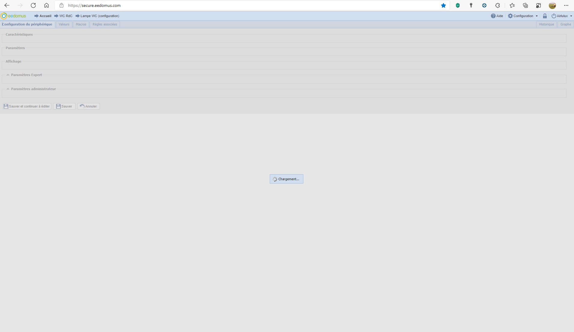

J'ai le même problème que toi sur les pages de configuration. J'avas levé le problème sur les % et voici la réponse du support :
nous affichons désormais le niveau de signal en % de chaque périphérique à cet endroit.
Cela ne change rien au fonctionnement de votre réseau en revanche.
Peut être qu'il faudra que nous revoyons les couleurs, car manifestement même avec un signal "faible" le Zigbee fonctionne correctement.
Bien cordialement.

Messagepar díadeluz » 16 Déc 2021 18:11
Envoyés au support ce soir :
Perte de confiance envers mesures de capteurs Zigbee affichées par eedomus
J’ai une régulation de radiateurs basée sur des mesures de températures remontées par des thermomètres Aqara. La nuit dernière, l’un d’eux est indiqué par la box eedomus comme n’ayant pas varié d’un dixième pendant plus de deux heures, ce qui a abouti à un surchauffage inutile et coûteux.
Du coup je ne sais plus dans quelle mesure je peux faire confiance aux données (valeurs et périodicité) des capteurs Zigbee affichées par la box. Pouvez-vous m’éclairer à ce sujet ?
Pages “configuration” des périphériques Zigbee injoignables depuis quelques heures
Attention : les pages “configuration” des périphériques Zigbee sont injoignables depuis quelques heures…
Dommage que vous n’ayez pas un fil d’information type Twitter qui nous prévienne de tels soucis et/ou interventions…

Messagepar Dom-54 » 16 Déc 2021 23:17
Le support (Bart) a bien réglé le pb du chargement continu des périphériques Zigbee ET mon pb de sonde CASIA !!!
Bravo et ENCORE MERCI. :) :) :)

Vous trouver normal qu’une prise Lidl a 3 mètres de la clé soit à 31% ? Comment réaliser un maillage fiable si les prises qui sont normalement prévu comme routeur ont un taux si faible ? Est ce la qualité de la prise ou autres choses qui fait que les appareils zigbee ont un taux si faible ?

pour le zigbee le bareme utilisable semble plutot de 0 à 30%..
perso, j'ai 2 micromobule on/off SONOFF à 1m de eedomus, ils sont à 30%
j'ai un peripherique à 6% qui fonctionne parfaitement (pour l'instant)
