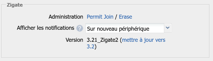

Messagepar flobreizh » 30 Jan 2022 11:42
Je relance également le sujet, depuis la mise a jour 3.21OPDM c'est un catastrophe.
J'ai perdu la communication avec la plupart des périphériques, un très mauvais signal et du mal à inclure un périphérique.
