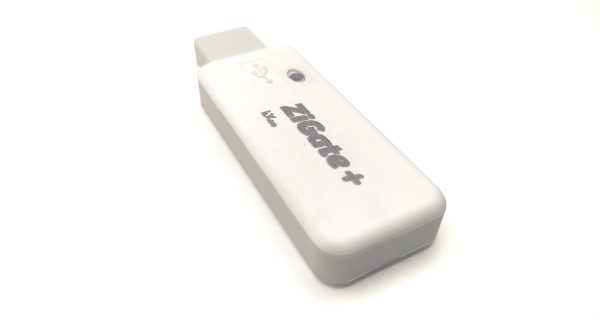

Est ce que quelqu'un a pu réaliser la maj du firmware de la zigatev2 (ou zigate+) vers la version 3.2 directement depuis la box eedomus ?
Je ne suis pas arrivé à la faire depuis l'eedomus...en effet eedomus demande d'appuyer sur un bouton de la zigate ...il n'y a pas de bouton sur la zigatev2 :(...du coup je passe par l'ordi/usb et le mode opératoire du wiki du site zigate.fr

Oui la mise à jour Zigate sous eedomus est possible ,mais un peu fastidieuse.
il faut demonter la clé pour trouver le bouton de rest ou mise à jour (attention à ne pas la casser do côté ou il n'y a pas de vis cruciforme)
Mettre à jour en suivant le process eedomus (deplug et replug dans le port usb avec bouton central appuyé ),avec le capot enlevé
apres replug allez appuer sur OK dans la mise à jour ? La box dit mise à jour demandé
la les couleurs c'est bizarre, diode rouge partie basse de la clé et rine au moins 2 ou 3 minutes , puis un peu de violet/bleu sur une autre diode m^me rangée , puis on attend et la box redémarre.
Apres toujours même version de la mise à j our. Apres qqs minutes j'ai deplug / replug
et retourner sur la page zgate dans eedomus et miracle, le firmware était OK
Moralité , patience, et si vous comprenez le code couleur ... Bravo
en fonctionnement diode bleu en haut de clé, et rouge en bas ou près du port USB.
Bonne chance ...

est ce que vous parlez bien de la Zigate V2 ? Car ok pour les mises à jours de la Zigate, il fallait démonter, mais sur la V2 je n'ai pas trouvé de petit bouton.
galère, galère les MAJ de Zigate, autant avec l'Eedomus que sur PC :cry:

Pour être plus précis. Vous avez raison j'ai la version V1 de la Zigate donc qui comprend un petit bouton de reset sous le capot.
Je n'ai pas mis à jour par PC . J'avais essayé à la précedente mise à jour à cause de la procédure un peu fastidieuse sous eedomus , mais j'avais renoncé (je uis sous IOS)
Sous eedomus , je n'avais pas réussi du premier coup la première fois non plus.
Il faut être patient (cela a pris au moins 2 à 3 minutes) bien vérifier que une autre diode que la rouge s'allume
et enfin attendre encore, deplug/replug de la clé pour s'apercevoir "miraculeusement" du changement de niveau du firmaware
J'ignorais qu'il y avait une V2 . J'étais prêt à me la procurer dans l'espoir que ces soucis de mise à jour aurait été règlés , mais ? si il n'ya pas de reset ...

j'ai essayé de demonter ma zigate+ mais je n'ai pas de bouton dedans.
et sur l'ordi, ca à lair bien compliqué...
une idée?

Je l'ai fait lundi pour passer de la version 3.1f à 3.2, sur PC évidemment puisque depuis l'eedomus il ne se passe rien, mais le moins qu'on puisse dire c'est que c'est pas "super intuitif"... :roll:
Ceci dit la procédure s'est bien déroulée, et du premier coup, mais bon, ce ne sera pas un de mes meilleurs souvenirs.

Bonjour, pour moi pas de souci, je l'ai ouverte, j'ai cliqué sur le bouton et je l'ai replugué, j'ai cliqué sur la demande mise à jour depuis la boxe, et il faut attendre un peu mais ça fonctionne.
Aujourd'hui elle annonce version 3.2_legacy ( à jour)
A noter que ma zigate, à l'intérieur, est rouge.

De mon côté, la maj a pu se faire (j'ai du recommencer 2 fois la manip pour que cela soit réellement en 3.2), par contre, depuis, plus possible d'ajouter de nouveaux périphériques.
Les périphériques sont reconnus, la notification apparait et le lien pour créer le périphérique ne fait rien lorsque l'on clique dessus (périphérique aqara détecteur de porte)

Tu as forcément un bouton, il faut ouvrir le boîtier, 2 petites vis et tu trouves un minuscule petit bouton rectangulaire.
Tu appuyés dessus et tu rebranches ta clé, après tu clique sur mettre à jour. Normalement ça va le faire

pas de bouton sur zigate+ ...
seul la maj logiciel est possible malheureusement...

J’ai effectué ce matin la mise à jour de ma clé zigate v2. Je confirme qu’il n’y a pas de bouton dessus, il faut faire la mise à jour via Windows. C’est moins complexe que l’on pourrait le croire, tout est bien expliqué sur le site de la clé. Deux logiciels et le dernier driver après un petit texte à taper et le tour est joué. Je suis maintenant en version 3.21
