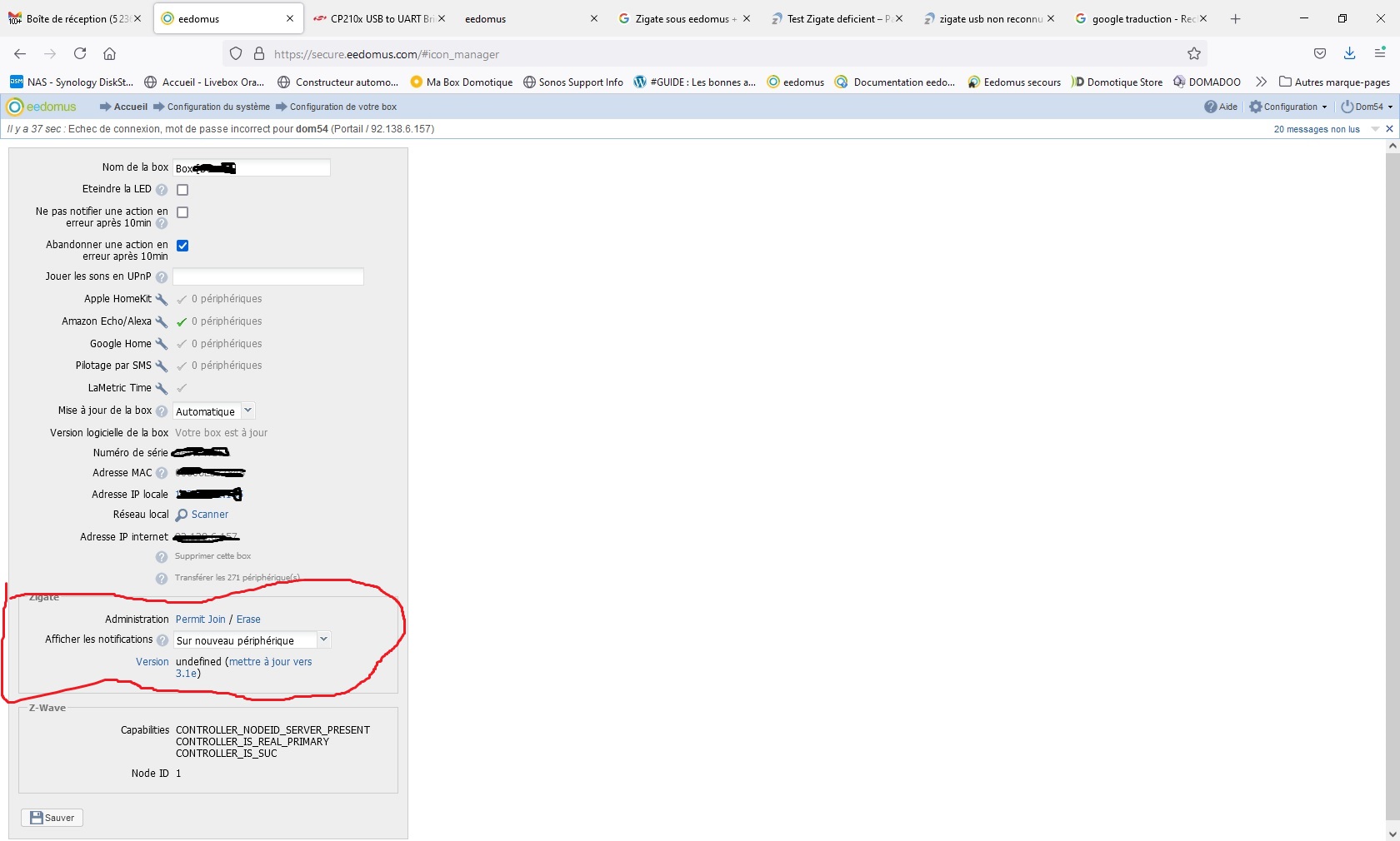

J'ai donc essayé de passer la MàJ 3.1e de la Zigate sur mon Eedomus + (j'étais en 3.1d avant et depuis son installation originale) et en fait la MàJ ne se fait pas même si la box clignote effectivement en violet qq secondes, mais surtout le Zigbee NE FONCTIONNE PLUS depuis ma première tentative, donc plus aucun de mes périphériques, capteurs, actionneurs ne fonctionnent ce qui est très gênant bien sûr !! Voir copie d'écran jointe sur l'état où j'en suis: "Version undefined (mettre à jour vers 3.1e)"
La clé est bien reconnue sur un PC Windows 10 en tant que port com avec pour description de BUS "ZiGate". Sur un pc Windows, la led rouge ne s'allume pas.
Comment puis-je faire re-reconnaitre cette nouvelle version de ma clé ZiGate avec ma box eedomus svp ?
Il s'agit bien d'une clé USB rouge.
Tout fonctionnait très bien avant ma tentative de MàJ suivant les indications Eedomus !?
J'ai également déposé cette demande au support et j'attends une réponse.
Cordialement.

Toujours pas de réponse concernant mon souci, j'ai donc ré-écrit au support ce matin, car malgré ma tentative de mise à jour je suis toujours dans le même état (à savoir que plus RIEN ne fonctionne en Zigbee à la maison depuis 3 jours)!
"Bonjour,
Toujours planté et aucune réponse ce matin !!??
Pour info après qq lectures j'ai donc exécuté ce matin la procédure MàJ de la Zigate qui apparaît quand on clique sur "Version" (dans configurer la box Eedomus), j'ai donc téléchargé les éléments indiqués puis exécuté les différentes étapes et après avoir cliqué sur Programme j'ai visiblement bien effectué la mise à jour ...
Ensuite je suis sorti et j'ai réinséré ma clé en respectant ce processus ci-dessous:
1. DANS PANNEAU EEDOMUS, CONFIGURATION/BOX EEDOMUS/
CLIQUER SUR VERSION - MISE A JOUR ZIGATE
2. OTER LA CLE, L’OUVRIR ET EXTRAIRE LE MODULE
3. REMETTRE LA CLE EN APPUYANT SUR LE BOUTON ET LE RELACHER
4. ATTENDRE 2 MIN AVANT D’APPUYER SUR OK
5. CLIQUER SUR OK
6. ATTENDRE QUE LA LED VIOLETTE QUI CLIGNOTE S ARRETE (MOI ELLE ETAIT ROUGE, 2 A 3 MIN)
7. RETIRER A NOUVEAU LA CLE ET REMETTRE LE BOITIER
8. RE-INSERER LA CLE SUR LA BOX
9. CLIQUER SUR OK
10. ATTENDRE UNE MINUTE PUIS REFRAICHIR LA PAGE EEDOMUS.
Mais rien à faire je suis toujours dans le même état ci-dessous:
Version
QUE FAIRE ????
Ce produit (Zigate) ne me semble pas vraiment avoir dépassé le stade de l'industrialisation et de ce fait pénalise également l'Eedomus puisqu'au final nous les utilisateurs nous retrouvons plantés sans assistance ni d'un coté ni de l'autre! Du coup le Zigbee perd énormément de son attrait car si à chaque mise à jour de cette clé il faut resté en rade des jours avant d'avoir l'espoir, peut être, d'être dépanné...
Vraiment dommage !!
Merci d'au moins un retour de vos services !"
Bonne journée.
