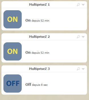

Hello
Je me suis pris une multiprise chez LIDL pour tester.
Lors de l‘intégration de la multiprise, je n’ai que 1 ou 2 prises qui remontent en notification.
Grasse aux adresses, il est facile de deviner celle qui manque, et de créer la dernière.
Par contre, je sais pas si il est possible (autre que via une scène) d’avoir/créer « la multiprise » afin d’éteindre complètement celle ci (et donc éteindre la led de la prise).
En effet, sur cette multiprise il y a une led par prise (3) plus 1 globale qui pour le moment ne s’éteint que si je viens appuyer manuellement sur le bouton on/off.
Apparemment via l’application LIDL cela est possible...
Merci d’avance pour vos retours.

Hello, si tu éteins les 3 prises cela éteint la led principale non ?

pouvez vous m'expliquer comment dissocier chaque prises?
Ntour31
Messages : 2
Inscription : 03 Mars 2022
Re: Multiprise LIDL / Silvercrest
Messagepar nash68 » 03 Mars 2022 13:17
Personnellement je n'ai rien fait de spéciale. Il a remonté tout seule les 3 prise au moment du permit Join

Messagepar Ntour31 » 03 Mars 2022 14:29
nash68 a écrit:Personnellement je n'ai rien fait de spéciale. Il a remonté tout seule les 3 prise au moment du permit Join
Merci pour votre réponse moi aussi les 3 prises sont remontées lors de l’inclusion. Mais quand je veux allumer ou éteindre l’une des prises les 3 changent d’état.

Messagepar nash68 » 03 Mars 2022 14:36
Bizarre

Messagepar KikiFUNstyle » 03 Mars 2022 18:45
Il semble qu'il y est des versions différentes des multiprises de LIDL
https://forum.hacf.fr/t/integration-de- ... est/9765/5
C'est peu être à cause d'une mauvaise intégration avec la Zigate que cela ne fonctionne pas bien (à confirmer ...)

je suis dans le même cas que vous pour cette multiprise.
j'ai donc lue le lien que tu m'mentionnes au dessus (très intéressant) mais c'est au dessus de mes compétences.
Si on résume il faut donc attendre une mise a jour EEDOMUS ? ou y'a moyen de bidouiller par nous même ?
