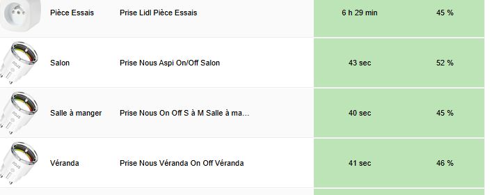

J'ai une prise Lidl et 3 prises Nous en Zigbee.
La prise "véranda" traverse 2 dalles en béton et les autres prises 1 dalle, et je trouve que la qualité réseau est correct, avec un temps de réponse de 1 à 2 secondes.
