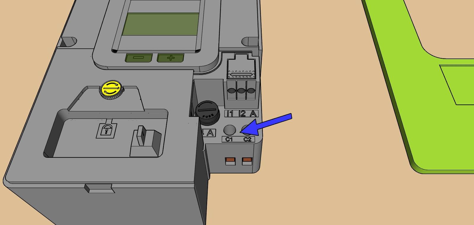

Ok je comprend mieux. Je pense que je vais utiliser un fgs 222 ( c’est ce que j’utilise sur ma piscine) par contre pour le branchement : c1 et c2 ce sont bien les fils jaune et rouge qui partent du compteur?

Re: Contrôler son chauffe eau
Messagepar ARTNOW » 20 Déc 2021 08:32
Salut regarde c'est ici :

Est ce que ça pose problème si mon compteur linky est à l’extérieur a environ 20m de mon tableau électrique?

Messagepar Fab_Rice » 20 Déc 2021 12:53
Roms66 a écrit:Est ce que ça pose problème si mon compteur linky est à l’extérieur a environ 20m de mon tableau électrique?
Ca ne pose pas de soucis, si tes fils "jaune & rouge" viennent jusqu'à ton tableau électrique à l'intérieur (autrement faut tirer un câble).
Et pour le second point, il n'y a aucun risque à mettre en parallèle un autre contact, celui du compteur étant un contact "sec" (sans tension de base).

Messagepar ARTNOW » 20 Déc 2021 12:55
Salut , oui bien sur pas de problèmes ;) tu repères les deux fils qui arrivent au contacteur j/n et tu te branche en parallèle .Et si tu veux faire dans les normes tu laisses un schéma dans le tableau électrique pour préciser que tu as modifié le circuit heures creuses heures pleines avec ton module domotique .
