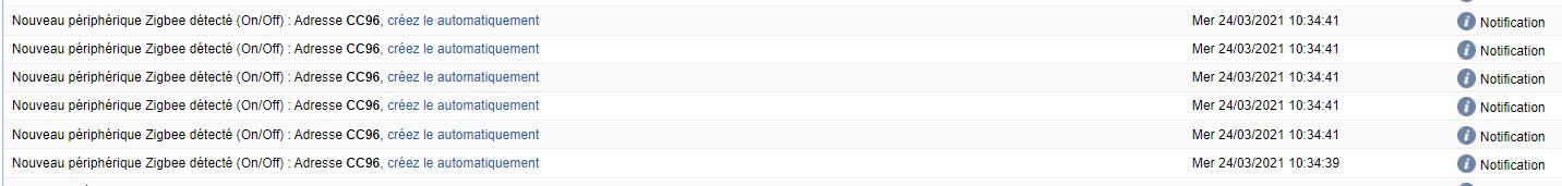

Je viens d'installer une prise Zigbee Smart Socket, elle fonctionne, mais je ne comprends pas pourquoi je la retrouve 6 fois dans les notification pour faire une installation automatique...
Il y a t'il des fonctions supplémentaires, elle est détectée comme ouverture de porte !!!
Merci de votre aide

çà bug avec les notifications. Plusieurs fois j'ai du ajouter le périphérique et l'enlever. Quand la notification apparaît dans le bandeau en haut clique directement en haut sur le lien, sans ouvrir le panneau de notification. Ensuite tu recevras un message qui dit . Est-ce que le périphérique et type actionneur. J'ai aussi des modules avec plusieurs capteurs et j'ai désactivé ce qui sert à rien.
