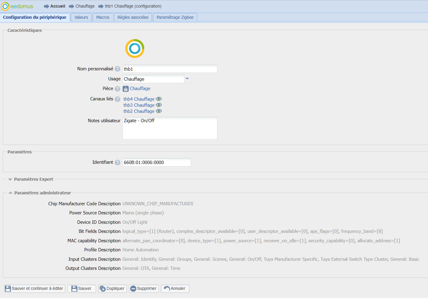

Bonjour à tous, j'ai acheté ce boitier pour une utilisation contact à sec pour ma chaudière. J'ai cependant un soucis dans eedomus, j'arrive bien à ajouter les 4 end points, j'ai testé de différentes manières mais le résultat est toujours le même : Lorsque j'en mets un sur on, les autres passent à on également. Lorsque j'en met un sur off, les autres passent à off également.
J'ai testé les 3 modes, le résultat est le meme.
De plus, je possède une passerelle zigbee Moes à laquelle j'ai testé l'ajout, et chacun des relais fonctionne correctement / individuelement.
De plus, je ne comprends pas cette phrase :
"4 Il faut activer les sorties une à une via les entrées boutons pour créer les canaux correspondants. Les canaux "ouverture" (inutiles) doivent être désactivés."
Pourriez-vous m'expliqué ? Je vois 5 nouveaux périphériques à ajouter, 4 adresses différentes pour identifier les relais ... :
- 4 x endpoints (adresses : 660B:0[1234]:0006:0000)
- 1 x "Sécurité enfants"
Sur la passerelle Moes, je vois que le fw est bien à jour ... J'aimerais bien garder la box eedomus ...
Merci d'avance !
