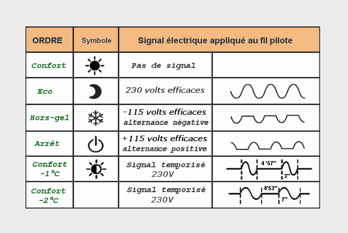

Pour délester des radiateurs fils pilotes, tu as deux choix, soit tu agis à partir du ou des pilotes, soit tu coupes la puissances.
Malheureusement, de ce que j'ai lu, on ne peux pas utiliser une information de fil pilote pour la rentrer dans un autre appareil à fil pilote parce c'est de la modulation d'alternance électrique.
Mais on peux peut être récupérer les 3 contacts de ton délesteurs pour s'en servir d'informations renvoyées à une box domotique (eedomus par exemple) soit en filaire sur ses entrées, soit via un ou des modules déportés.

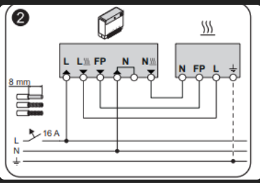

Messagepar jamesmimi67 » 30 Jan 2025 14:06
Re,
je vous joint le schéma du micromodule et du délesteur.
Si sur le micromodule je repique un 2 ème fil qui va sur le délesteur en borne 4,5 ou 6 c'est bon en fait ?
je veux juste savoir si ça ne fais rien au micromodule?
tu coup je serais comme avant juste avec le micromodule entre le délesteur et le convecteur.
jamesmimi67

Messagepar Fab_Rice » 30 Jan 2025 17:08
Perso, je ne le ferais pas, comme expliqué avant, les ordres de fil pilote c'est de la "modulation" de sinusoïde :
Tu ne peux donc pas avoir deux signaux en parallèle sur un radiateur.
Messages : 1368

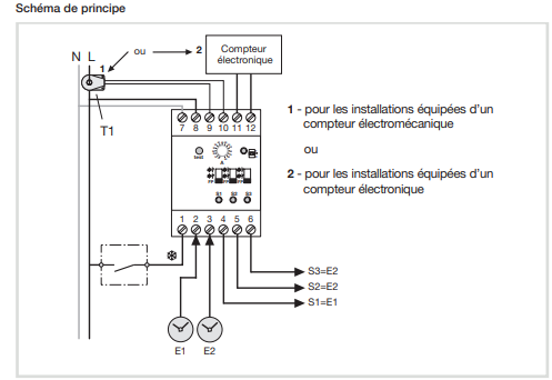

Messagepar Fab_Rice » 30 Jan 2025 19:11
Edit :
Alors la doc du délesteur 60060 (pas trouvé 60061) est ICI sur la toile, les bornes 2 & 3 semblent admettre d'y entrer des fils pilotes, on peut donc en déduire que le délesteur renvoi en sorties en bornes 4, 5 & 6 trois recopies des signaux fils pilotes, ceux-ci sont forcés en mode arrêt quand il y a délestage.
La seule solution que je vois serait de rentrer 2 fils pilotes de 2 micromodules sur les bornes 2 & 3 et de renvoyer les sorties du délesteur en bornes 4, 5 & 6 vers les radiateurs, mais ça ne me parait pas très "propre" comme câblage ... :?
De plus cela ne permettrait d'avoir que 2 zones de chauffage, les bornes 5 et 6 étant pilotées ensemble par l'entrée de la borne 3.
Pour ton gestionnaire Legrand, est ce celui-ci ?
Messages : 1368
