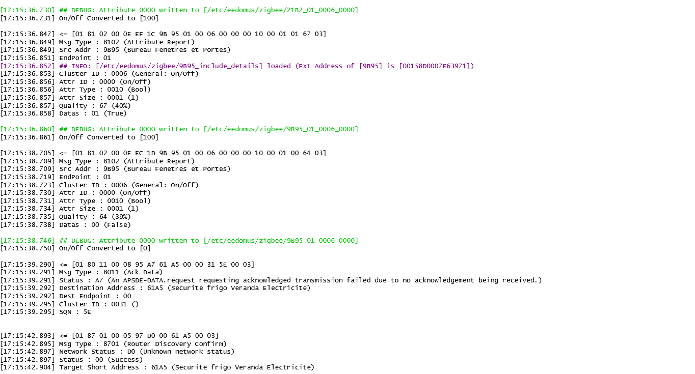

Messagepar Anthony86 » 23 Sep 2024 16:18
bonjour a tous
bon mise a jour de la Zigate et test, la remontee ouvert et fermee se fait.
et je viens de verifier dans les logs de la zigate sur eedomus
il trouve bien aussi 0 et 100 mais dans ma page rien ne se passe??
service eedomus contacte j'attends

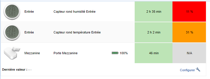

Messagepar Roanpeter » 31 Déc 2024 00:24
Même souci depuis mi décembre 2024.
J'ai 4 détecteurs d'ouverture Aqara Zigbee MCCGQ11LM et une Zigate+ V2 en version 3.21.
Ils fonctionnaient bien depuis mi 2022.
Détecteurs reconnus, mais aucune remontée d'état 0 ou 100.
Je n'en ai laissé qu'un dans la copie d'écran jointe.
Tous ont eu le même défaut à quelques heures près.
Piles neuves.
PS: J'ai un autre capteur Zigbee de t° et d'humidité qui lui remonte bien les bonnes valeurs.
Il y a du y avoir une évolution quelque part...
Merci du retour si quelqu'un a résolu le problème.
Jean-Pierre
