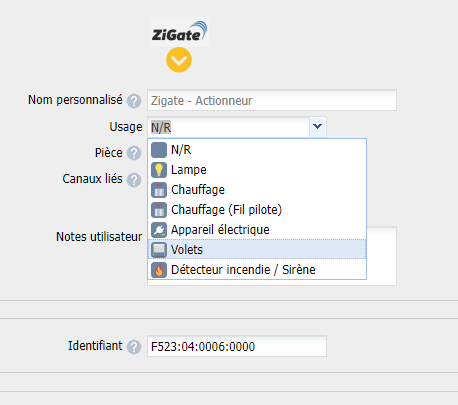

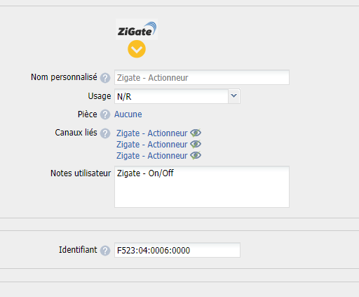

Salut à tous
J'ai un petit soucis avec un interrupteur 4 boutons zigbee
Lors du permit join, il me détecte bien les 4 canaux
En revanche, pour les 4 canaux, en "usage", il ne me propose pas "interrupteur"
Du coup je n'arrive pas à allumer de lampe avec
J'ai déjà des interrupteurs 1 bouton et là pas de soucis c'est bien usage interrupteur
Quelqu'un saurait-il comment forcer l'usage en "interrupteur" pour les 4 canaux liés ?
Ou est ce que j'ai loupé quelque chose ?

Messagepar crysman51 » 29 Oct 2024 11:11
je vous joins les captures d'écran

salut à tous
petit retour sur mon problème qui est résolu, en espérant que ça puisse servir à d'autres
lors du permit join, la box me détectait les 4 canaux et je me contentais enregistrer automatiquement les 4, ce qui me les mettait en "actionneur"
j'ai trouvé qu'une fois qu'il a détecté, il faut actionner tous les interrupteurs et c'est là qu'il détecte les 4 canaux comme "interrupteur" et ensuite on enregistre
du coup tout fonctionne maintenant

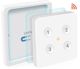

Un autre interrupteur 4 boutons, style télécommande, avec base magnétique
Très sympa et fonctionne nickel
https://fr.aliexpress.com/item/10050070 ... pt=glo2fra
