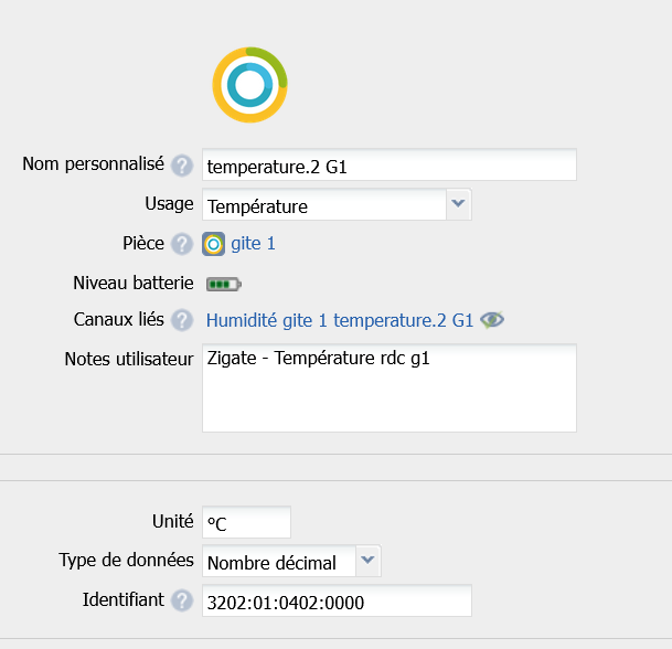

Messagepar Ben34 » 23 Déc 2023 18:57
Bonsoir Fab_Rice
pour moi oui, j'ai bien 2 canaux sur certains peripheriques
Capture d'écran 2023-12-23 185338.png (34.21 Kio) Consulté 2619 fois
cela se fait tout seul, je ne crois pas pouvoir en supprimer que un des deux.
de plus, l'arrivée de "nouveau peripherique detecté" se fait tous seul egalement..
