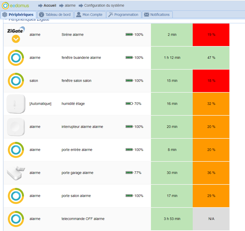

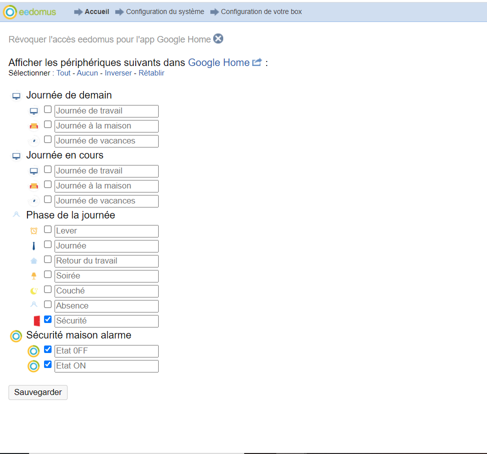

Je souhaiterai activer/desactiver mon système de détécteur d'ouverture zigbee gérés par eedomus par la voie par l'intermédiaire de google home. Du coup j'ai installé un interrupteur zigbee également compatible google home dans l'espoir de l'allumer/éteindre et d'en faire une condition pour l'activation/désactivation de l'alarme. Seulement il n'apparait pas dans la liste des périphériques à associer à google home.
- detecteur de porte : aqara et sonoff
- interrupteur : aqara wxkg11lm (nommé interrupteur alarme)
S'agit-il de l'interrupteur qui à besoin du aqara hub ?
S'agit-il d'un défaut de paramétrage de eedomus ou google home ?

Tes périphs zigbee n'apparaisse pas sur cette liste google? ils devraient pourtant, sinon tu peux pas les faire contrôlés par google (qui donne l'ordre à eedomus).
Mais en même temps, seul le scénario est nécessaire sur ta liste google. Il a juste besoin de le reconnaitre comme tel pour donner l'ordre à eedomus de gérer ce qu'elle doit faire avec les détecteurs et interrupteurs.
Faut pas oublier de créer la routine sur google pour activer/désactiver le scénario aussi.
Pour être claire, les périphs et scénarios sont installés sur eedomus; eedomus donne une liste des ces périphs/scénarios à google qui les reconnais; et par le biais de routines ou commandes direct sur google, tu contrôles tout ton univers eedomus.

Effectivement c'est bien mon problème. Déjà mes périphériques n'apparaissent pas dans la liste google de eedomus, seul l'état sécurité apparaît. et sur google home mon périphérique d'état sécurité alarme n'apparait pas non plus...
En revanche si je passe par alexa j'ai beaucoup plus de périphériques sur eedomus qui apparaissent et je les retrouve bien dans l'appli alexa...Donc ca ressemble a un problème de compatibilité avec google.

Lorsque tu modifies la liste de périphérique à ajouter dans Eedomus il faut ensuite dire à google
"Ok google synchronise mes appareils"
Pour mettre à jour la liste de vos périphériques eedomus dans Google Home (après une modification dans eedomus par exemple), dites Ok Google, synchronise mes appareils (Ok Google répond : Très bien, je synchronise les appareils pour eedomus). Mis à jour 2019.
CF la doc https://doc.eedomus.com/view/Eedomus_et_Google_Home

Même problème chez moi : mes appareils Zigbee ne sont pas visibles dans la configuration Google Home sur la eedomus.
Seul les appareils zwave sont visibles dans "Accueil -> Configuration du système -> Configuration de votre box
Une idée ?
(PS : mes scénarios non plus, vraiment que les appareils zwave sont publiés et vus dans google home)
