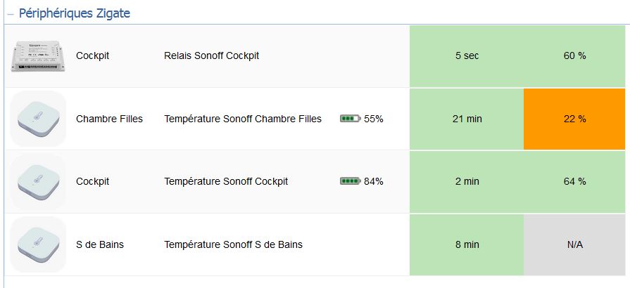

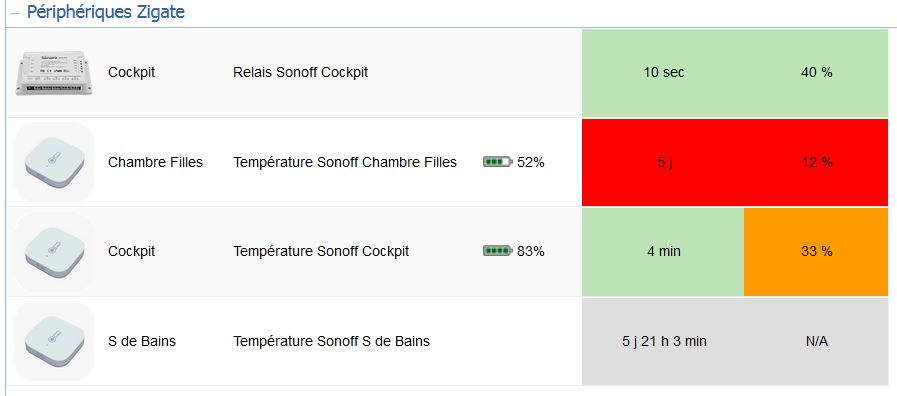

Cela fait 1 mois que je teste et ma conclusion : Eedomus + Zigate c'est une catastrophe en zigbee!
La com est tellement mauvaise que les piles des capteurs Sonoff sont HS en 2/3 semaines.
Dès que je repasse ces modules sur le bridge Sonoff sans changer la pile ni déplacer le module, le 1er jour le bridge m'indiquait pile faible, le second jour pile moyenne et le 3ème jour pile 75%.
Pour les prises et relais (secteur) la com sur l'Eedomus est 1m = 60%, 2m = 40% et cela sans aucun obstacle.

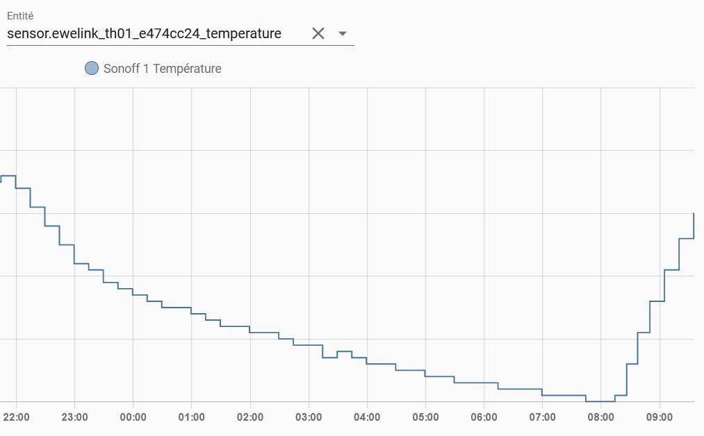

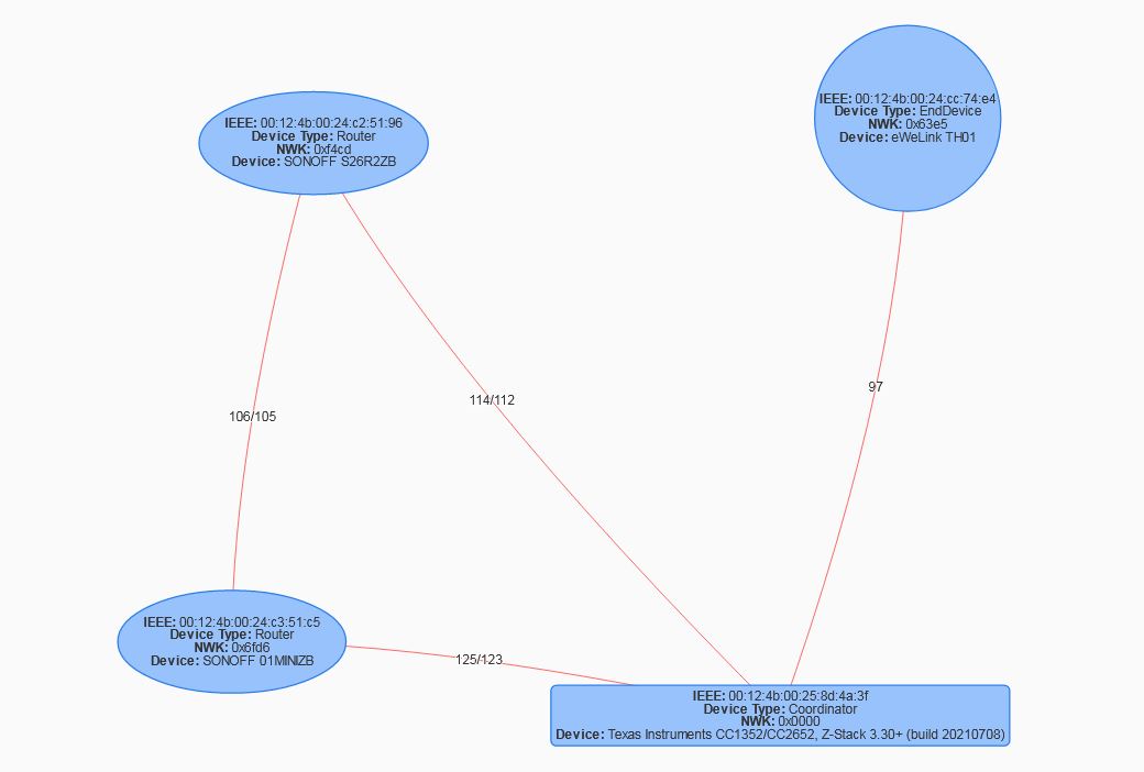

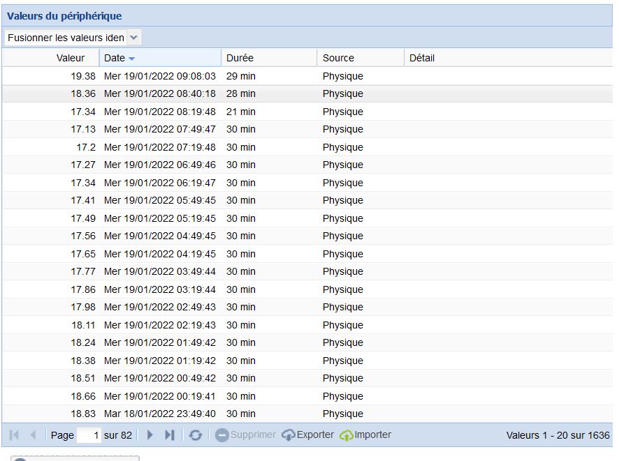

Concernant les remontées d'info des capteurs Sonoff je me suis étonné de la régularité (30 mn) sur l'Eedomus. Je constate une usure prématurée des piles, une très mauvaise com et une perte régulière des capteurs.
J'ai donc installé sur un Raspberry/Home Assistant une clé Sonoff dongle+, placé 2 capteurs côte à côte et comparé les remontées d'info dans chaque système.
On constate que les capteurs transmettent régulièrement les valeurs mais que l'Eedomus ne les "écoute" que toutes les 30mn.
