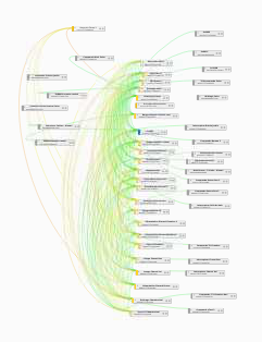

Mais en utilisant un Raspberry (ou un PC sous windows ou Linux) avec deConz et domoticz + le plugin Domoticz-deCONZ, on peut mettre en place une communication bi-directionnel assez facilement entre les différents systèmes, c'est d'ailleurs que je mets en place chez moi et cela fonctionne très bien.
a ce jour, voici les périphériques gérés par deCONZ et la Conbee II que j'utilise a partir de l'eedomus.
- tradfri (Ikea) : Prises et ampoules (400lm, 600lm RGB, 806lm, 1000lm), transformateurs, amplicateurs de signal, Télécommandes et variateurs, Détecteurs de mouvement
- Xiaimi : Détecteurs de mouvement , Capteurs de température, capteurs d'ouvertures, Cube
deconz
Pour piloter les actionneurs, j'utilise l'api deCONZ Rest a partir de l'eedomus et pour recevoir les changements d'etat , j'utilise les événements Domoticz pour les envoyer vers l'eedomus.
Actuellement je realise un plugin eedomus https://github.com/2bprog/eedomus-deconzact-plugin pour le store pour piloter les prises et ampoules de deCONZ avec la prise en charge d'un 'pooling'.
