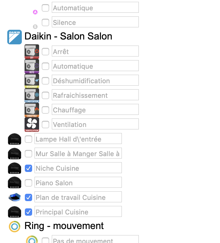

Messagepar rauquier » 03 Mars 2019 21:53
Depuis le début, j'ai exactement le même problème. Le maximum d'accessoire que je peux mettre dans HomeKit via l'eedomus est de 5. Sinon, cela fonctionne 1 jour et puis plus rien.
J'ai déjà écrit plusieurs fois au support, mais ils ne répondent même pas au mail. Ce n'est pas du tout pro de leur part.
En revanche, depuis hier, j'ai une nouvelle mise en page de la page Homekit dans eedomus. Les accessoires sont maintenant rangés en "arborescence" et il est possible de nommer différemment l'appareil. (c'est une bonne idée)
Screenshot 2019-03-03 at 21.48.25.png (124.33 Kio) Consulté 20621 fois

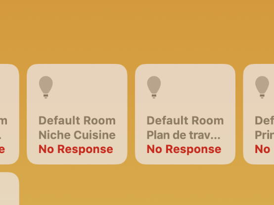

Je me suis réjouis en espérant une amélioration... toutefois depuis, plus RIEN ne fonctionne. Même plus 1 seul accessoire... toujours le même message: "Sans réponse". Malgré les réinitialisations multiples...
Screenshot 2019-03-03 at 21.50.07.png (106.12 Kio) Consulté 20621 fois
Bref j'attend encore 1 semaine que le support daigne répondre, sinon je désespère et vais me séparer de la box pour une solution plus fiable et surtout ou le support est présent
