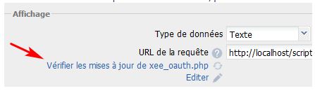

Script modifié par le support suite à remontée de mes problèmes rencontrés avec mes 3 boitiers Xee.
Il faut mettre le script Xee à jour en cliquant sur "Vérifier les mises à jour..."

Messagepar Ronmoul » 21 Nov 2018 14:10
Désolé je n'ai pas du être assez précis dans mon message :P !
J'ai bien sûr effectué cette opération de vérification moult fois! Je viens de supprimer et de réinstaller le script et la vérification donne:
Fichier installé : xee_oauth.php (2018-11-21 13:55)
Qui est simplement la date d'installation du script comme je l’indiquais dans mon message.
Pourriez-vous me faire parvenir le script 'corrigé' par le support? Je n'ai jamais eu de réponse du support
Merci par avance
Ronmoul
