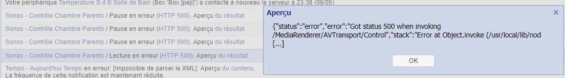

J'ai installé 3 actionneurs Sonos ( 1 playbar dans ma salle TV , un Play 3 dans la salle a manger et un autre 3 dans la chambre.)
Cela fonctionnait jusqu'il y a environ 1 mois ( commande play et pause au moins)
Maintenant jee ne peux plus commander les Sonos par l'apli Eedomus ( et par des regles donc)
A noter que j'accede au serveur Sonos créé par la box ( http://IP de la box:5005 )
dans les notifications j'ai le message suivant

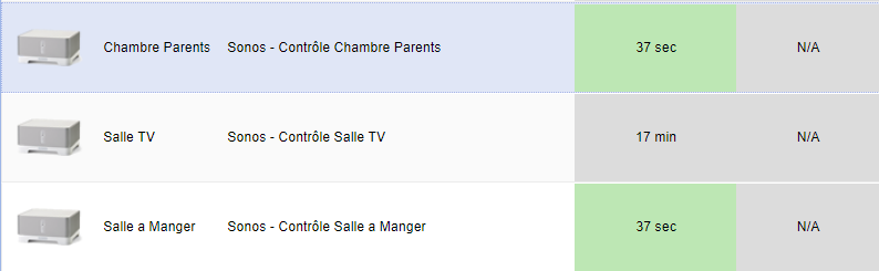

les sonos répondent bien sur la page de config : (dernier contact se rafraichit)
Sonos 2.png (18.78 Kio) Consulté 4023 fois
Une idée? :|
