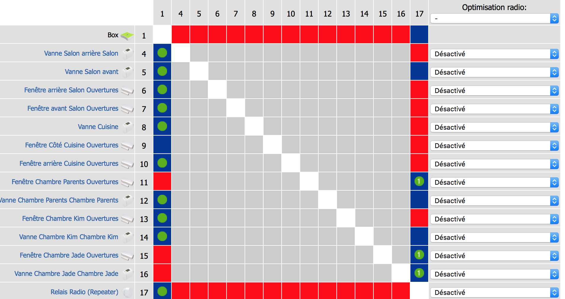

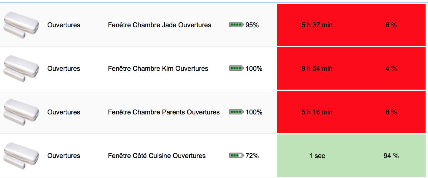

Mon box a des difficultés à communiquer avec les capteurs et régulateurs du second étage.

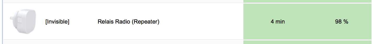

J'ai acheté un repeater Aeotec qui est installé maintenant au second étage et qui est capté à 98% par le box.
Je suis allé dans la matrix radio et j'ai initié une optimisation (plusieurs fois pendant plusieurs jours). Cependant mes capteurs et régulateurs du second étage affichen toujours les valeurs faibles qu'elles affichaient avant l'installation du repeater. Savez-vous me dire ce que je dois faire pour que ça fonctionne ? (Je ne comprends pas non plus les symboles de la matrix - bouton vert avec ou sans numéro etc.)

Un capteur sur piles ne communique qu'à 2 occasions avec la box :
- si sa valeur change
- si un wake-up est programmé (il se réveillera à chaque intervalle de wake-up)
Ta matrice radio est plutôt bien, elle ne semble pas avoir de problème.
Les répéteurs z-wave ne sont pas très performants. Il vaut mieux intercaler un périphérique z-wave alimenté sur secteur qui fera office de répéteur.
Le moyen le plus sûr de savoir si ça communique bien, c'est d'ouvrir une des fenêtres qui te posent problème. Si la box reçoit immédiatement le changement, alors tout marche bien.
