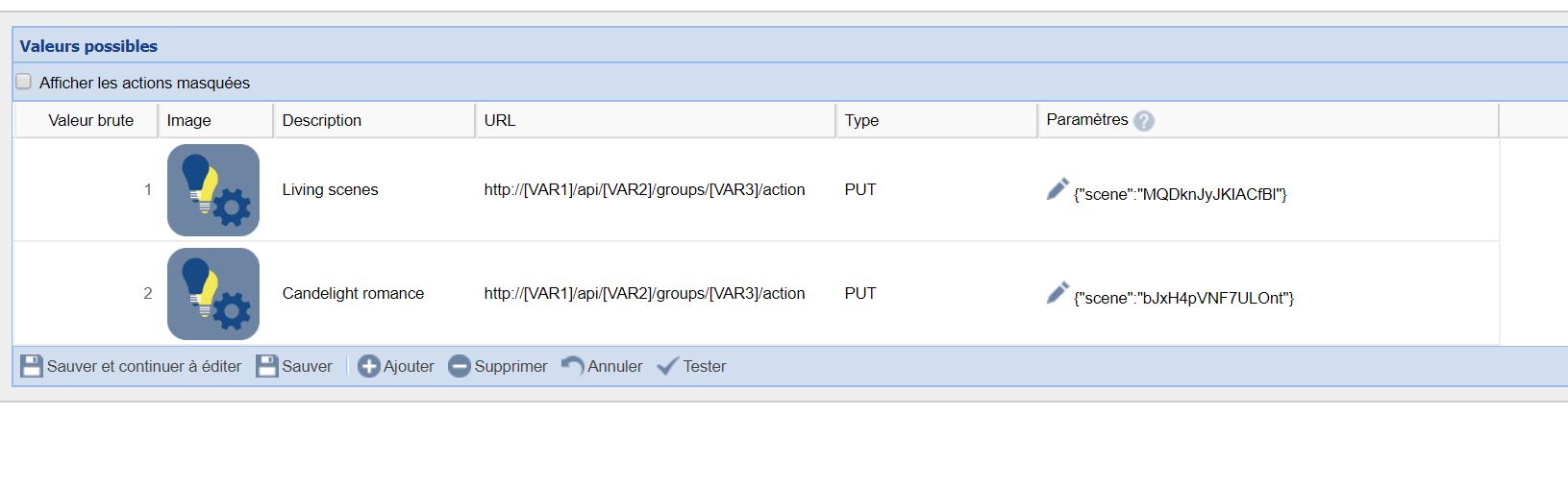

Selon la documentation de l'API, vous pouvez lister les scènes enregistrées sur votre pont Philips Hue en faisant une requête GET vers l'endpoint suivant :
http://<ip_du_pont>/api/<nom_d'utilisateur_eedomus_créé_sur_le_pont>/scenes
Vous obtiendrez alors en réponse les ID et les noms des scènes, ainsi que les noms des lumières faisant partie des scènes listées.
Ensuite, pour activer une scène depuis l'API, il faut effectuer une requête HTTP de type PUT vers l'endpoint suivant :
http://<ip_du_pont>/api/<nom_d'utilisateur_eedomus_créé_sur_le_pont>/groups/0/action
Nota Bene : Il semblerait qu'il faille activer les scènes depuis le groupe d'ID 0 qui contient l'ensemble des lumières et ce, même si les scènes, elles, ne contiennent pas toutes les lumières. Information à confirmer mais c'est ce que j'en ai compris de la lecture de la documentation.
Avec, en paramètre, l'ID de la scène à activer. Exemple :
{"scene":"235807c46-on-0"}

Je suppose qu'une requête PUT ne peut pas être implémentée par un actionneur HTTP dans Eedomus mais que par un script en php?

Si, si, les actionneurs HTTP permettent les requêtes de type PUT. C'est d'ailleurs comme cela que les ordres sont envoyés aux ampoules avec le plugin Hue officiel de l'eedomus. ;)

Bon, et bien l'opération lance mes lumières avec des lumières qui correspondent à la scène, mais tout est figé (pas de changement de couleur ou d'intensité lumineuse).

La requête HTTP PUT active les lumières de la scène (4 lumières), avec des couleurs prédéfinies, mais la scène reste figée.
En VAR3, j'ai mis 0.

Je ne sais pas si c'est lié, mais dans le json retourné par la requête qui liste les scènes, il y a des champs locked=true.
