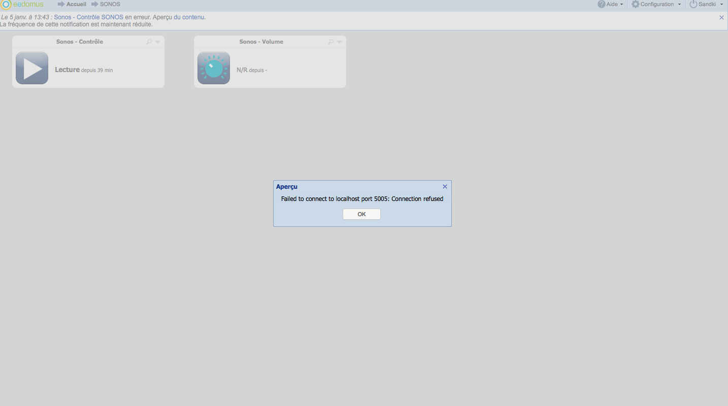

j'essaie depuis plusieurs semaines de faire fonctionner mes sonos avec Eedomus sans résultat !
j'ai ouvert plusieurs tickets mais pas de réponse non plus
je crée le sonos sur la box eedomus en passant par nouveau périphérique mais j'ai toujours ce même et unique message qui revient
J'ai lu le sujet qui traite du même problème que moi mais je n'y ai pas trouvé de reponse :yawn:
Peu être que quelqu'un ici pourra m'aider

Re: sonos ne veut pas fonctionner
Messagepar merguez07 » 05 Jan 2018 14:28
la première chose à vérifier c'est que ta sonos est bien sur le même réseau que ta box Eedomus.
peux tu nous faire un retour la dessus avant d'aller plus loin

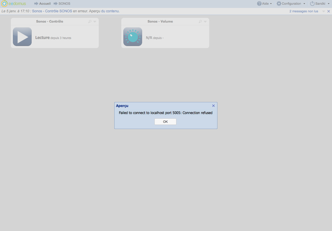

Je viens de rebooter la Box Eedomus et de taper dans mon navigateur( safari car je suis sous mac) l'adresse iP de ma box comme tu me la demandé et j'ai toujours le même message qui s'affiche
Safari ne parvient pas a se connecter au serveur
J'ai essayé sous google chrome et sous firefox rien
Par contre j'ai remarqué que la box change d'adresse ip a chaque reboot est ce normal ? ça pourrait être lier ?
Dans la box Eedomus j'ai a nouveau la notification du contrôleur sonos en erreur

Messagepar merguez07 » 05 Jan 2018 17:31
Hum.......
Tu as bien une box Eedomus plus ?
si oui pour l'instant je vois pas trop d'où ça vient.
En effet lors de l'installation du périphérique "Lecteur Sonos", un serveur Sonos est installé dans l'Eedomus. Ce serveur se met en service après rebootage de la box. Il peut arriver qu'il plante alors il faut encore rebooter la box.
Je pense que le mieux dans ton cas est de désinstaller le périphérique sonos et de le réinstaller pui s de rebooter ta box eedomus et de faire le test en tapant http://ip de tabox:5005/
Pour ton histoire d'IP qui change à chaque démarrage c'est étonnant mais ça peut arriver. Je te conseille de passer ta box Eedomus en IP statique (réglage DHCP à faire dans ta box internet) ce sera plus facile pour faire les tests

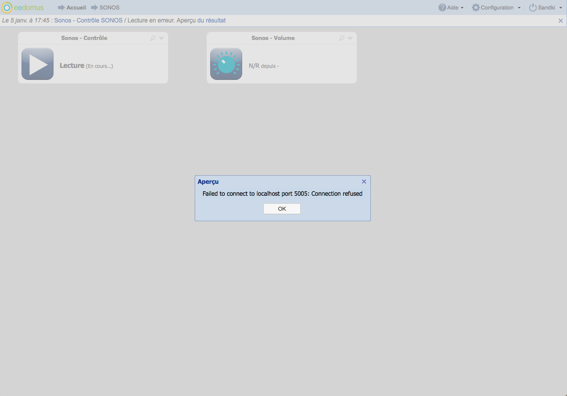

Est ce que je ferai une erreur en installant le sonos ?
je vais simplement dans ajout suppression de périphérique et j'ajoute un lecteur sonos
je laisse la zone d'appellation vide puisque je veux contrôler 5 sonos (c'est bien cela?)
ensuite je reboot la box eedomus + et ça devrait fonctionner ?
je ressaie ça de suite
sandki
Messages : 29
Inscription : 24 Nov 2017
Messagepar sandki » 05 Jan 2018 17:48
ça ne fonctionne pas ! :crazy: :yawn:
C'est a rien comprendre !!
En tous cas merci pour ton aide
si quelqu'un a d'autre idée ??

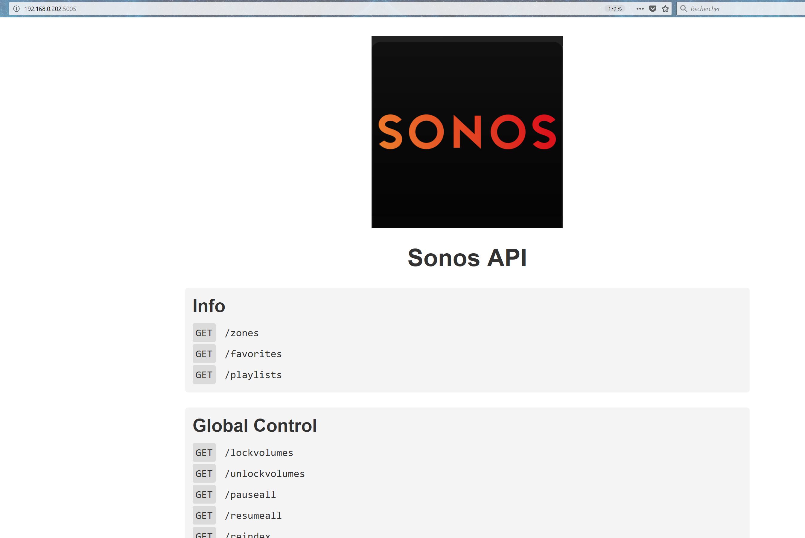

pour info voici ce qu'on doit obtenir quand on tape l'adresse ip qui va bien (moi je suis sous firefox windows 10)
