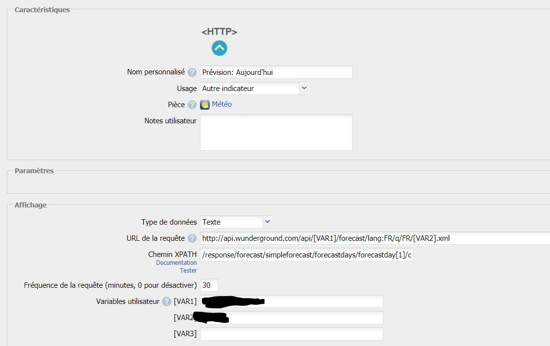

bon bin je me lance et je pose la première question. ;)
J'ai un capteur http qui me donne la météo du jour en format texte. Est-il possible de lire cet état avec ma sonos?
Dans l'exemple sonos il y a une variable [TIME] qui me donne l'heure courante. d'où provient cette variable? t a t-il d'autre variables que je peux récupéré de la même façon (la date par exemple?)
