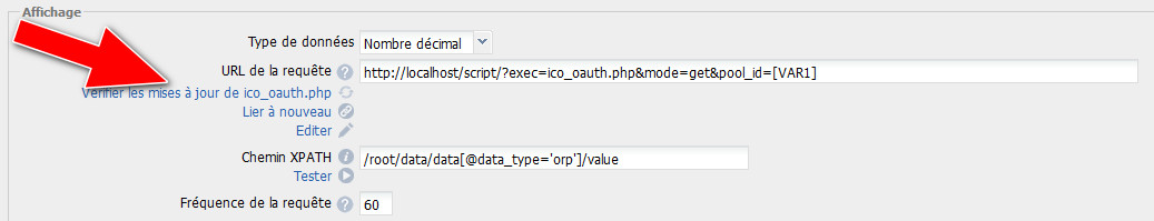

Messagepar Bart (eedomus team) » 02 Avr 2024 09:46
Ondilo/ICO a effectué une mise à jour de son API.
Nous venons de faire le nécessaire coté eedomus.
Afin de bénéficier de la mise à jour, vous pouvez cliquer sur "Vérifier les mises à jour de ico_oauth.php"
Edit : en complément nous lançons une mise à jour automatique du script.
