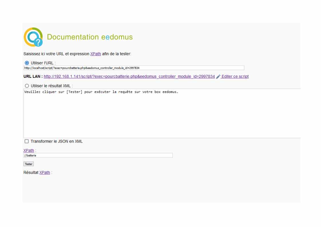

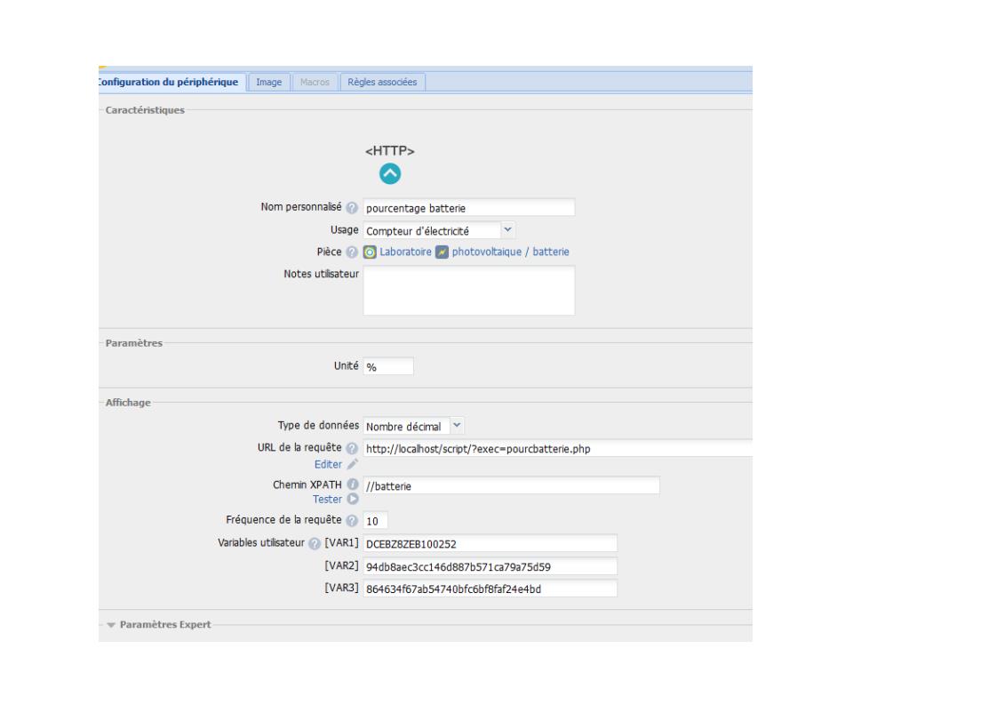

Messagepar caramella » 27 Mars 2023 20:02
Bonsoir
Bon cela aurait été trop beau que tout marche du premier coup.
• J’ai créé un capteur http
• J’y ait copié-collé le dernier script publié sur le forum (directement depuis le forum mais j’ai aussi essayé en passant par le bloc note de Windows).
• J’ai saisi les VAR 1, 2 et 3 correspondantes au serial, apikey et secret.
• J’ai entré le Xpath //batterie, comme tu me l’as indiqué (j’ai aussi essayé avec d’autres paramètres, c’est pareil)
• Concernant le type de données, le plus logique me semblait « valeur décimale » mais j’ai aussi essayé « liste de valeurs » et « texte ».
• Je n’ai pas coché « convertir le JSON en XML », comme indiqué au début du topic.
• J’ajoute que mon Ecoflow fonctionne et est bien connectée sur l’app Ecoflow.
Résultat des courses, quand je teste le chemin Xpath, j’ai systématiquement « Erreur : valeur lue vide ». Si je clique sur l’URL LAN qui m’est proposée (http://192.168.1.141/script/?exec=pourc ... id=2997834
et qui pointe vers le site de secours de mon Eedomus, j’obtiens un message d’erreur (en Espagnol ?!?): Error: Por favor, especifique el valor del argumento Serial para llamar aeste script
Dans les notifications, je reçois régulièrement le message « Pourcentage batterie photovoltaïque en erreur (impossible de parser le xml) ».
Je joins des copies d’écran de mon capteur http et de la page de test du chemin Xpath.
Les questions : aurais-je du modifier quelque chose dans le script avant de le copier-coller pour l’adapter à ma situation ? Le site api.ecoflow.com fonctionne-t-il correctement en ce moment ? Le fait que j’utilise une delta pro joue-t-il un rôle ?
Désolé de t’embêter encore pour mes problèmes mais j’ai essayé pas mal de choses et je n’arrive pas à avancer seul. Merci d’avance.

Messagepar opa95 » 27 Mars 2023 20:35
Bonsoir caramella
Le requête http est incomplète.
Il faut rajouter le texte qui fait référence à [VAR1], [VAR2] et [VAR3.]
http://localhost/script/?exec=pourcvatterie.php&Serial=[VAR1]&APIKEY=[VAR2]&Secret=[VAR3]
