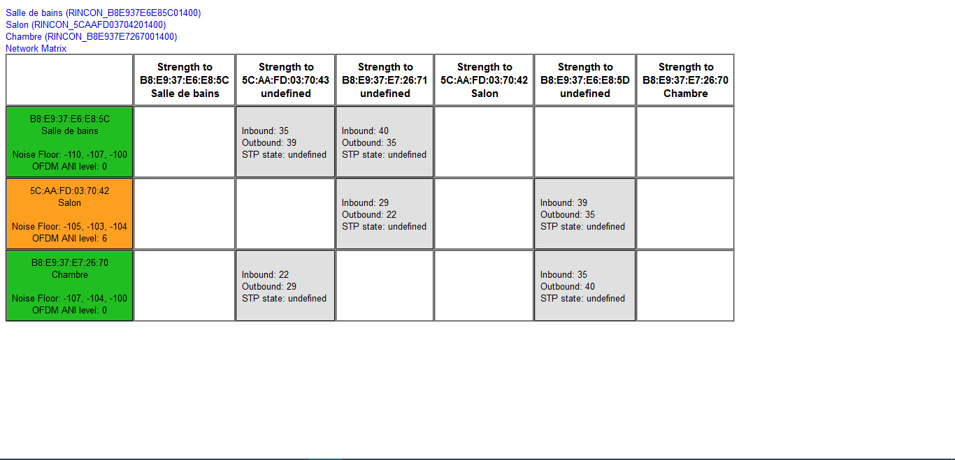

Je t'invite à tester la commande sur ton ordinateur http://IP_D_UN_SONOS:1400/support/review.
La dernière ligne s'appelle Network Matrix. Elle te permet de voir la qualité de ton installation sous forme de tableau. Cette manipulation ne résoudra pas ton problème mais je la trouve plutôt fun et c'est sympa d'avoir un outil pour tester son installation. 8-)

Je n'avais pas compris que la requête vers le serveur web Eedomus ne fonctionnait plus.
1) Lorsque tu m'as décrit ton installation tu m'as parlé de HUB et non de Switch ... la différence est que le HUB envoie tout ce qui passe sur tous les ports RJ45 qui le composent alors que le switch fait sa table de routage et renvois l'information uniquement sur le port d'où elle vient. Donc je me disait que peut être certain équipements n'aiment pas se prendre des requêtes qui ne les concernent pas ... Donc oui, pour le coup si c'est un switch il n'y a pas d'intérêt.
La ça ressemble plus à un problème du serveur web de la box Eedomus. As tu essayé de la redémarrer? As-tu vérifié que tout était à jour dessus? Après peut être faudrait-il les contacter directement afin qu'ils puissent vérifier la bonne santé de ta box ...
2) Pour le coup tu ne verras pas grand chose sur ce tableau car c'est plus pour ce qui est de la connexion en wifi, mais ... sache que dans la colonne de gauche la couleurs dépend des perturbateurs alentours. Vert c'est nickel, jaune moins bon, orange encore moins bon et rouge pas bon du tout.
C'est utile quand tu utilises le SonosNet.
Ensuite tu remarqueras que dans la colonne de gauche tu à la même chose que sur la première ligne du tableau. Lorsque tu effectues ton "maillage" en SonosNet, les différents équipement s'inter-connectent les uns aux autres. Donc dans le tableau tu vois la qualité de ces liens et surtout sur quoi ils sont connectés, avec pareil, une couleurs qui correspond à la "qualité" de ce lien. En cas de mauvaise liaison, tu peux changer le canal wifi du SonosNet afin de l'améliorer. Rassures toi, je ne suis pas en train de te dire de te connecter en wifi parce que la meilleur configuration : c'est celle qui fonctionne :mrgreen:
Pour les autres valeurs ça correspond à du "bruit" mais après on va rentrer peut être trop dans la technique et ça ne va pas interresser grand monde :D
Dans tous les cas, à ta place je regarderai au niveau de la box Eedomus, voir si tu arrive de nouveau à atteindre l'API Sonos...

Pour les infos de lecture sur le network matrix, c'est cool. J'avais saisi cela et vu que les équipements étaient perturbés par d'autres ondes wifi je pense. Ce qui est drôle désormais vu le nombre de chose en wifi partout dans les appartements. En revanche je ne saisis pas pourquoi j'ai bien mes 3 enceintes avec leur bonne adresse MAC mais j'en ai trois autres avec une adresse MAC quasi identique, seul le dernier chiffre changeant.
Alors en fait si tu farfouilles un peu dans les infos de cette pages tu verras que :
- En bleu, tu a chaques Sonos, et quand tu clique dessus normalement tu as une ligne qui s'appelle [url]/sbin/ifconfig[/url].
- Dedans tu verras 4 éléments : ath0, br0, eth0, lo.
atho : correspond à la carte réseau wifi pour se connecter sur le wifi de ta box.
br0 : correspond au réseau wifi SonosNET (d'où l'adresse MAC différente).
eth0 : correspond au réseau ethernet.
Déjà en regardant tout ça tu verras sur quelle carte est le traffic.
Donc dans ton tableau, vu que tu es branché en ethernet, il ne peut pas juger de la qualité de la liaison wifi entre les équipements, de plus c'est pour ça que tu vois deux adresse MAC différentes car chaques équipement à le même principe qui s'applique.

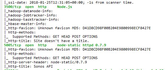

bon ce qu'il faudrait maintenant c'est voir tous les ports tcp qui se trouve sur ta box eedomus.
pour cela il faut que sur ton pc tu charges le logiciel Zenmap
https://nmap.org/download.html
une fois installé, tu l'ouvres
tu mets dans la cible le numéro IP de la box Eedomus
tu choisis le profils "intense scan, all TCP ports"
Et tu appuis sur le bouton Scan
Attention il faut être patient le scan peut être assez long (en plus il n'y a pas de sablier sur le curseur)
en police de couleur verte tu verras les ports sur l'Eedomus
voilà ce que ça donne chez moi pour le port sonos

Messagepar cherok98 » 25 Jan 2018 14:27
Merci de ton aide.
C'est certainement de là que vient le problème.
Voici les ports ouverts selon le scan :
-22
-443
-80
-49152
Aucun port d'ouvert le 5005.
A quoi cela peut il être lié? Est-ce que les scripts et autres sont bien installé du coup?

Messagepar merguez07 » 25 Jan 2018 16:40
je vois qu'un truc c'est que le serveur sonos ne s'est pas lancé. En principe il se lance après installation du plugin et redémarrage de la box Eedomus.
Si après désinstallation /réinstallation/ redémarrage de la box Eedomus ça ne marche pas, il ne reste plus qu'a créer un ticket pour que la team Eedomus y jette un coup d’œil.
