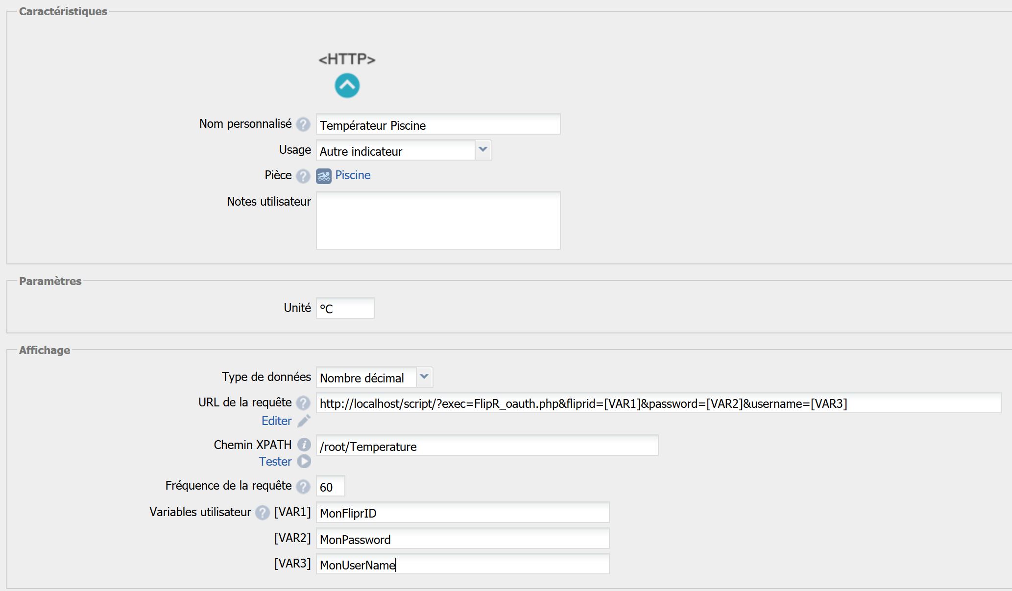

Par contre je débute un peu dans ce genre d'inclusion. Il faut que je déclare un périphérique type Capteur HTTP ? Pouvez vous me dire comment je paramètre l'ident du flipr et ident et mot de passe ? dans VAR1, VAR2, VAR 3
Oui tu crée un capteur HTTP par valeur que tu veux remonter (un pour le PH, un pour le Chlore, etc...).
Dans la ligne URL de la requête tu mets ceci :
http://IP_de_tabox/script/?exec=FlipR_oauth.php&fliprid=[VAR1]&username=[VAR2]&password=[VAR3]
Et en dessous tu déclares tes valeurs
VAR1 = Id du Flipr
VAR2 = ton login de connexion sur l'appli Flipr ( adresse mail)
VAR3 = ton mdp de connexion de l'appli Flipr

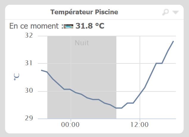

Messagepar FlyingAce » 23 Juil 2019 17:24
guigui a tout bien expliqué, je me contenterais donc d'un snapshot de mon capteur de température remontée par FlipR.

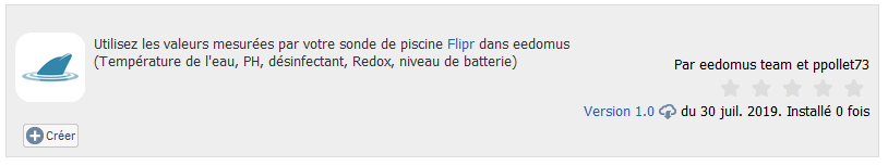

Messagepar Bart (eedomus team) » 31 Juil 2019 10:03
nous venons de publier un périphérique du store pour Flipr, cela permettra de faciliter sa création pour ceux qui ne sont pas à l'aise avec les scripts.
N'hésitez pas à améliorer le périphérique et à en publier une nouvelle version, c'est tout à fait possible et même recommandé ;)
