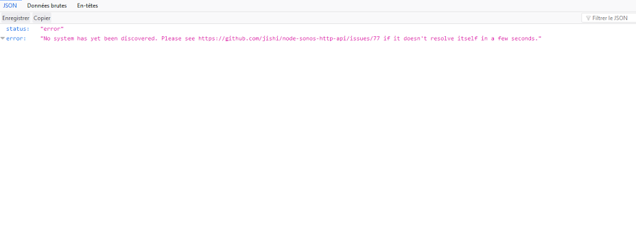

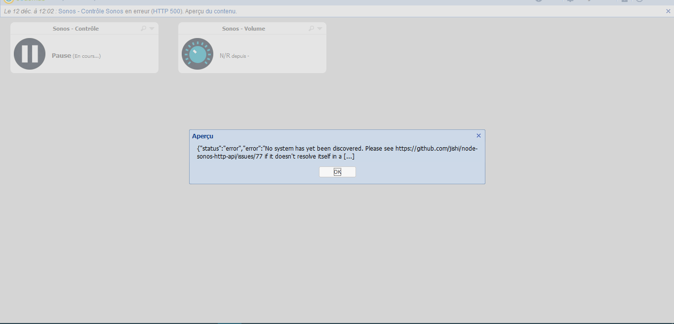

Désolé mais perso je suis toujours en erreur. Erreur que je ne saisis pas. Ca fonctionnait bien je l'avais desinstallé. J'ai voulu le remettre et la patatra!
En allant sur http://adresse eedomus:5005 je tombe bien sur la page Eeedomus API Sonos. Mais quans je veux mettre des actions avec nom de zone , j'ai une page noté status : error avec en dessous la phrase suivante : "No system has yet been discovered. Please see https://github.com/jishi/node-sonos-http-api/issues/77 if it doesn't resolve itself in a few seconds."
Et dans Eedomus un message d'erreur (HTTP 500)
Quelqu'un aurait-il une idée?

romains a écrit:Hello
MERCI !!!!
as tu essayé de dans ton navigateur de tester l'URL suivante http://IP_EEDOMUS/NOM_GROUPE_SONOS/play
Quel retour as tu?

Messagepar romains » 11 Déc 2017 17:08
Tu veux dire :
Http//Adresse EEDOMUS:5005/Zone/Play ?
J'ai la même erreur que celle mentionnée.

Messagepar Kernum » 11 Déc 2017 19:41
romains a écrit:Salut,
Tu veux dire :
Ok, le nom de la zone est bien identique et le reseau sonos est accessible de cet ordinateur via l’appli??
Tu peux envoyer une copie d’ecran du message d’erreur stp?

Messagepar romains » 12 Déc 2017 12:09
[/quote]
Tu peux envoyer une copie d’ecran du message d’erreur stp?[/quote]
Voila la copie de l'ecran erreur :
