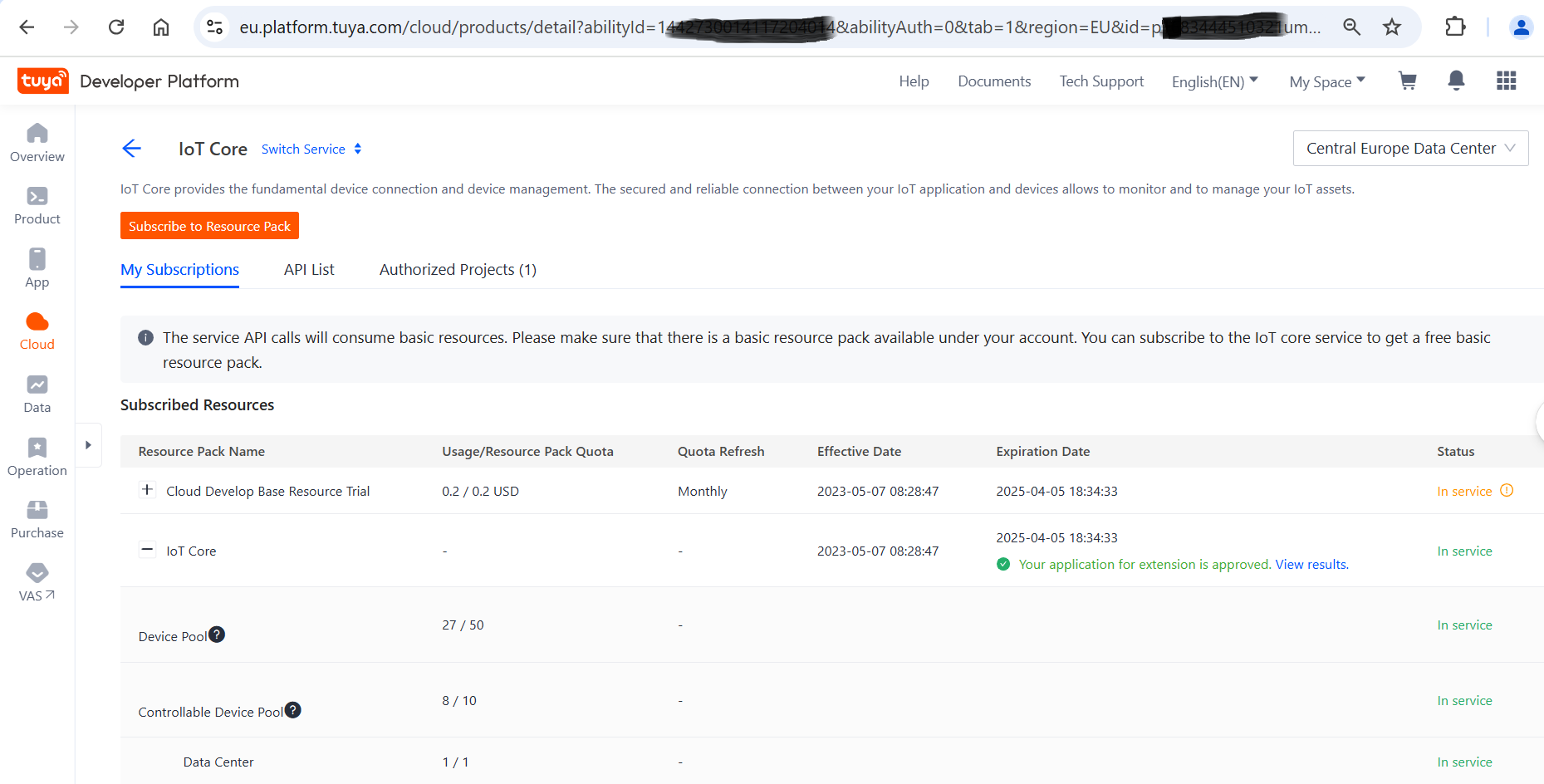

Re: Piloter un périphérique Tuya/Smart Life depuis eedomus
Messagepar dommarion » 12 Nov 2024 10:40
Bonjour paope,
Je n'ai jamais rencontré ce message d'erreur. Va voir dans la plateforme developpeur Tuya, tu dois avoir un message sur tes "Service API".
Une fois connecté sur le portail Tuya Developer Platform:
Clique sur Cloud/Development
Clique sur Open Project
Clique sur China Data Center et sélectionne Central Europe Data Center
Clique sur Service API
Clique sur IoT Core/View details
Clique sur le signe (+) sous IoT Core
Voila:
Copie écran Service API
Service API Tuya Developeur.png (102.64 Kio) Consulté 44243 fois
Dis moi ce que tu as ?

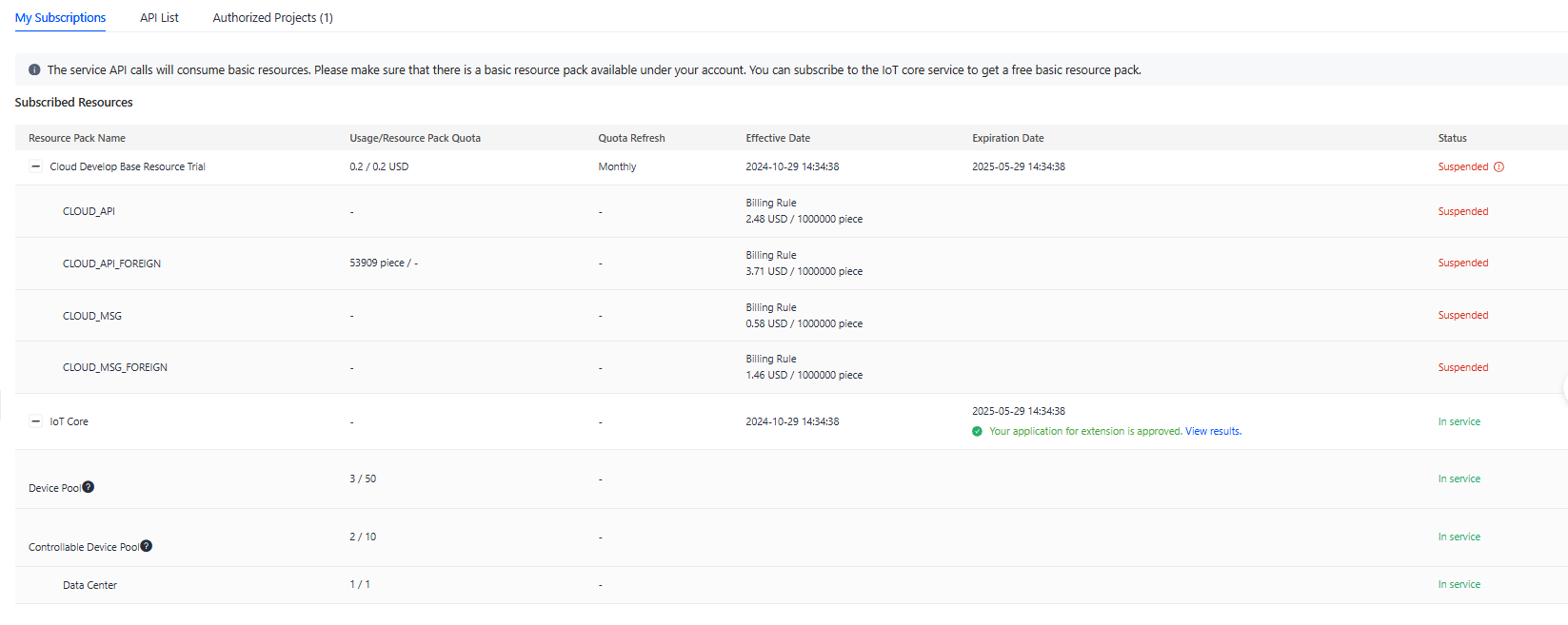

Messagepar paope » 12 Nov 2024 10:57
Salut dommarion,
voile ce que j'ai
plateforme tuya
apparement status supendu pour tant j'ai renouvellé pour 6 mois.
merci de ton aide.
Paope
Paope
paope
Messages : 36
Inscription : 08 Juin 2019
Messagepar paope » 12 Nov 2024 11:06
quand je vais sur la bulle info de "supended", il ecrit :
The contract has expired
The quota is used up
Paope
Messagepar dommarion » 12 Nov 2024 11:17
Normalement c'est seulement IoT Core dont tu as besoin, et il est actif.

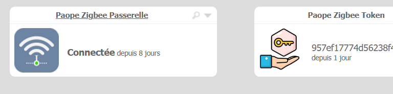

Messagepar paope » 12 Nov 2024 11:27
Ca fonctionne bien a partir de l'appli Tuya.
j'ai aussi sur Eedomus, le logo "connecté" qui apparait sur la passerelle zigbee, mais je ne peux plus commander à partir de Eedomus et les infos ne remontent pas non plus.
Paope
paope
Messages : 36
Messagepar dommarion » 12 Nov 2024 11:32
En effet le token doit être régénéré toutes les 2 heures.
Continue d’investiguer il y a qq chose qui n’est pas clair.

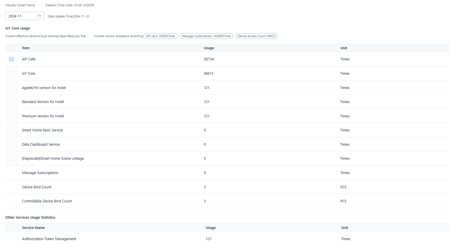

Messagepar paope » 12 Nov 2024 12:15
j'investigue... pas facile ce site Tuya :shock:
j'ai trouvé cela.
le IOT Core été bcp utilisé, alors que j'ai une limte à 30000 apparement
est ce que cela pourrait venir de ça ?
Paope
paope
Messages : 36
Messagepar dommarion » 12 Nov 2024 13:33
Je suis allé dans Cloud>API Ssatistics:
Mes consommations: je suis entre 47000 et 48000 appels par jour (donc >>30000).
Dans le détail j'ai, pour la semaine écoulée:
- 36 appels Authorization Management
- entre 23000 et 25000 appels Device Management
- entre 10 et 80 appels Scene Linkage Rules
- entre 23000 et 24000 appels Device Control (Standard Instruction Set)
Le reste des appels API étant à zéro (je n'ai pas tout checké, mais je sais que le gros des appels est là où je te dis). Je ne dépasse jamais 30000 par jour sur aucune API.
Sur le site Tuya Developer ce que signifie le code d'erreur:
"28841004 Trial Edition quota is exhausted You have exceeded the Trial Edition quota. To continue using the cloud service, subscribe to a cloud development plan or wait for the quota to refresh."
Cela semble bien provenir d'une limite quotidienne...

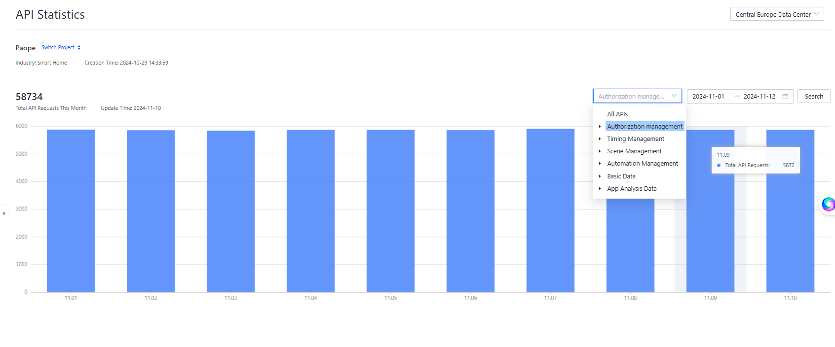

Messagepar paope » 12 Nov 2024 14:32
je n'arrive pas à trouver les memes infos que toi.
j'ai seulement authorisation management, avec 12 ou 13 appels par jour
sinon le total est d'environ 5872 Appel / jour
Et je n'ai plus de données apres le 10/11, c'est le jour ou ça a commencé à ne plus fonctionner.
ci dessous ce que je vois.
Paope
paope
Messages : 36
Messagepar dommarion » 12 Nov 2024 23:28
Bonsoir Paope,
Si tu as 6000 autorization management… Il y a un GROS problème !!!
J’en ai 36 !!!!
Il faut rechercher dans tes installations, il y a du y avoir des échecs d’installation avec des scripts qui tournent pour rien.
Sinon pour les autres données c’est bien sûr cet écran et du descends dans la liste déroulante puis tu cliques sur « search »
Bonne soirée
