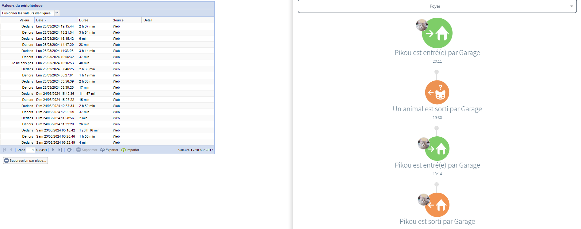

Messagepar gabvoir » 25 Mars 2024 21:57
Bizarre car dans mon cas, tout fonctionne correctement, cf PJ.
Par contre, j'ai reçu un mail des équipes Sure Petcare comme quoi une panne était survenu ce week-end, cf PJ.
Peut être est ce la cause de ta perte d'information.
Sure petcare.jpg (128.91 Kio) Consulté 33375 fois

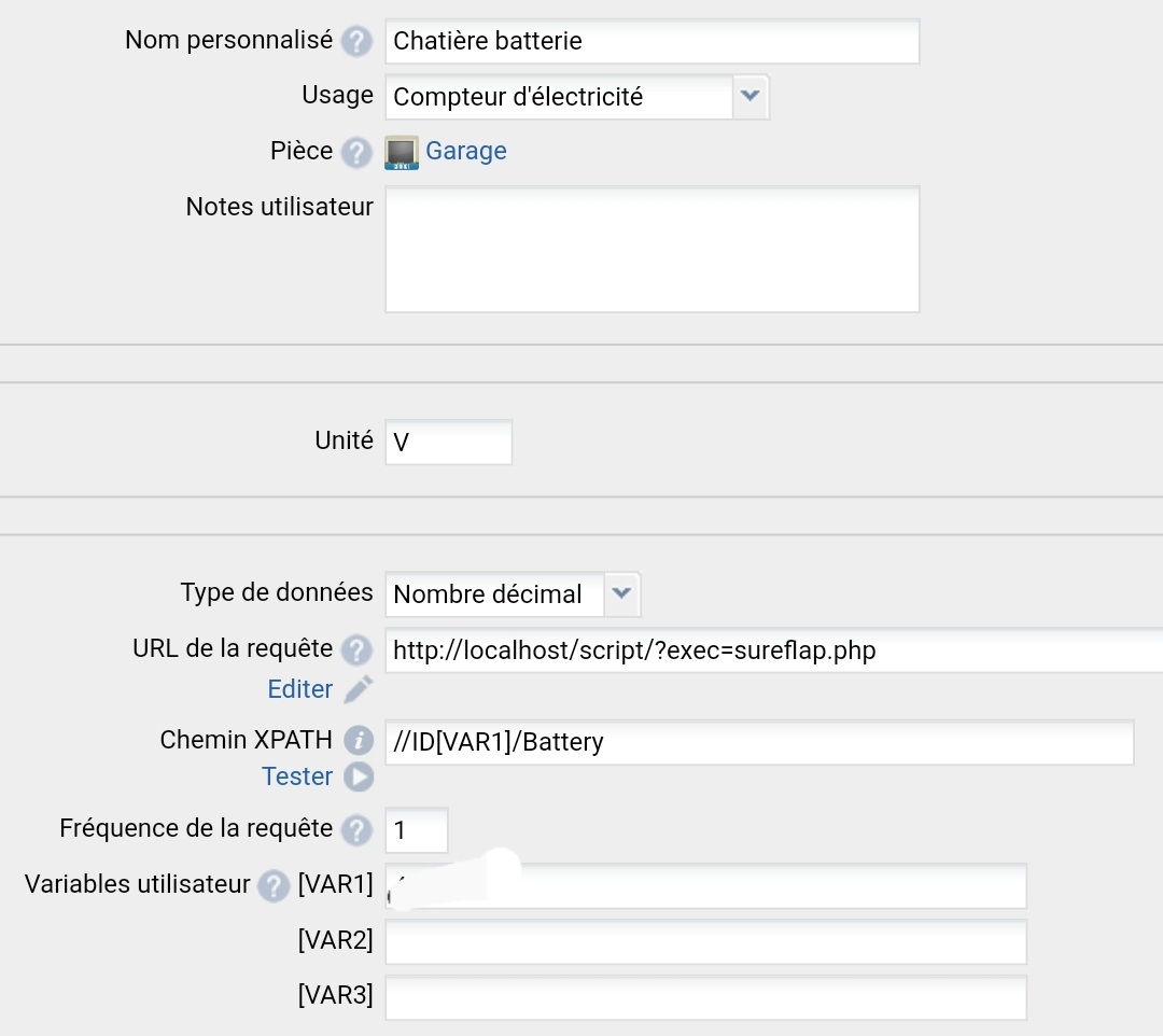

Messagepar leraystep95 » 26 Mars 2024 08:30
Pas l'opposition compteur électrique en copiant le périph de la chatière...
Donc, J'ai réussi en créant un capteur http ;)
Merci !
