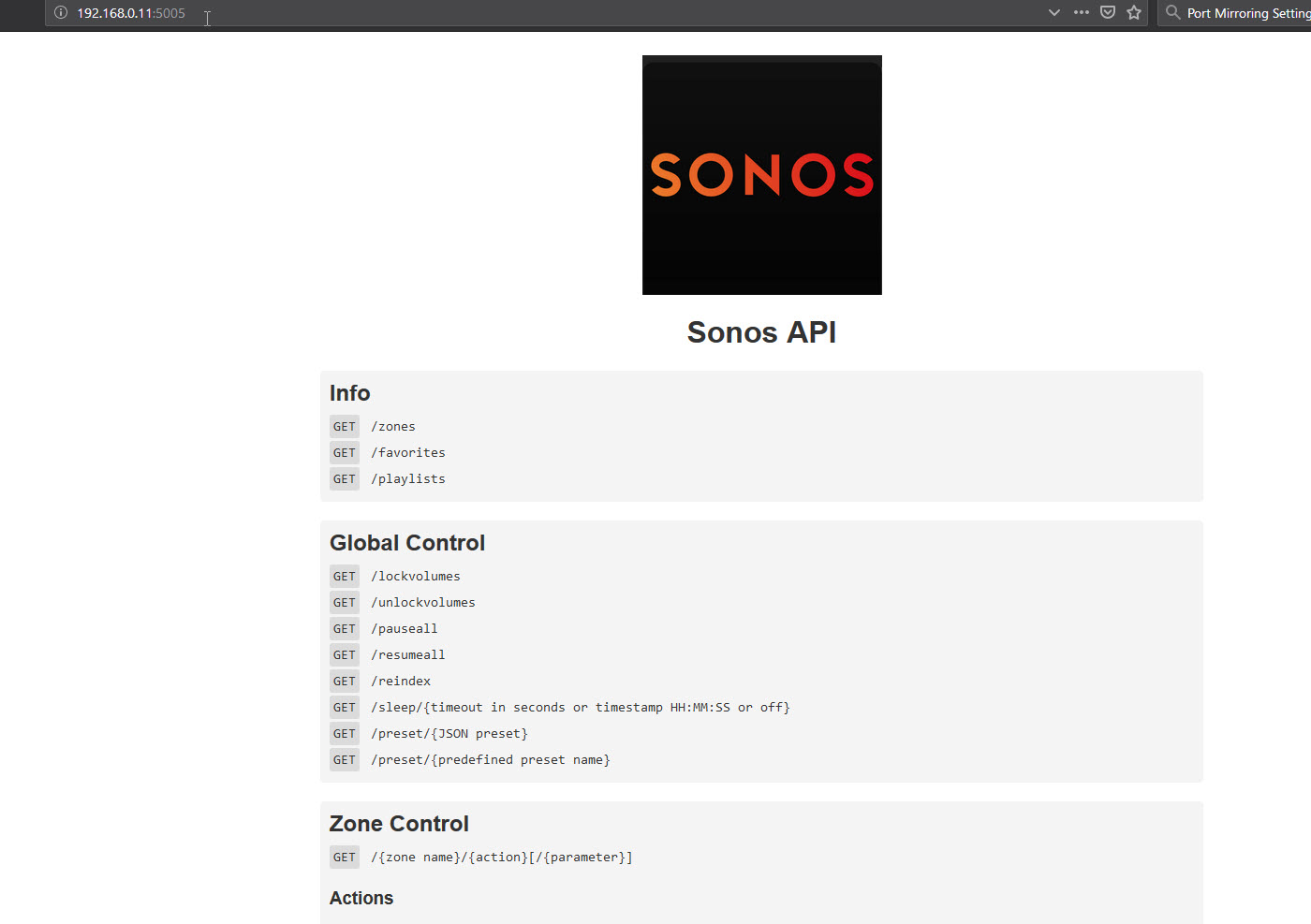

Messagepar Anthony86 » 06 Fév 2019 19:55
voila ce que j'obtient

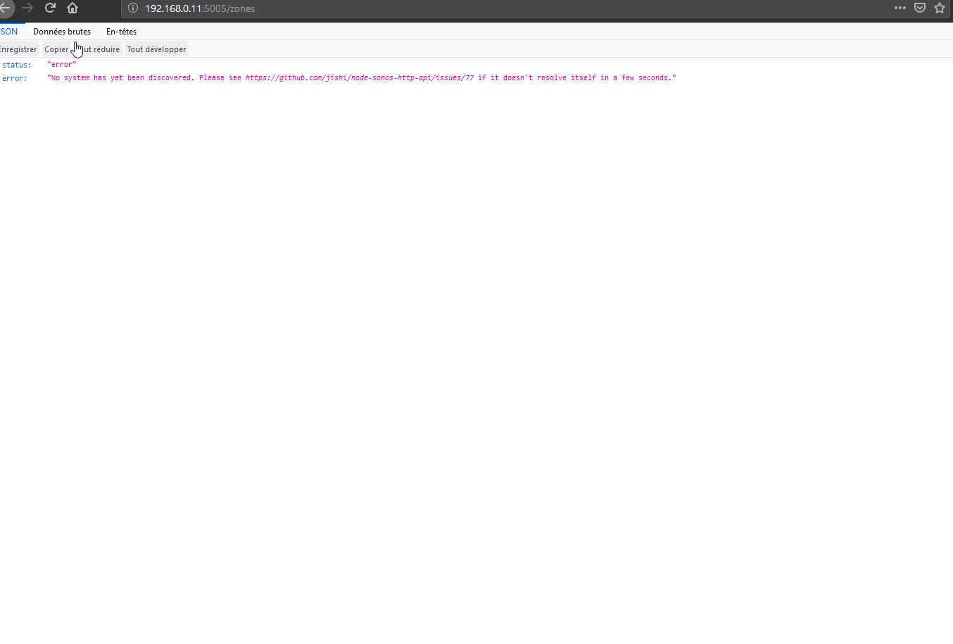

mais si je clique sur zone par exemple
Voila la je bloque !!!

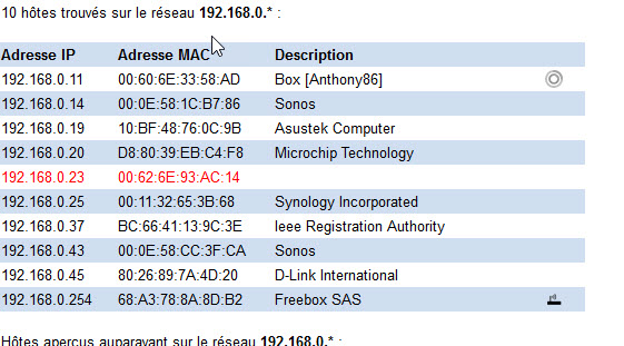

pour les ip de la sonos je me souviens pu mais j'ai sonos ZB 192.168.0.14 et sonos zp 192.168.0.43
j'ai ouvert le port 5005 sur ma freebox et le switch normalement est ok
bon je vais creuse
si je fait reseau local dans la config de Eedomus j'obtiens ça.
donc eedomus trouve bien mon systeme Sonos??
merci des infos
