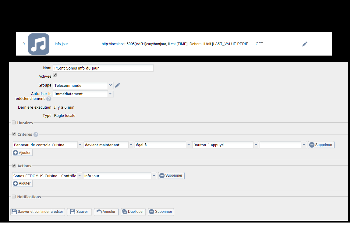

Donc ma règle c'est lorsque j'appui sur un bouton de la télécommande, ca me donne les "info jour" ( heure, température dehors).
J'ai paramétré en valeur : http://localhost:5005[VAR1]/say/bonjour, il est [TIME]. Dehors, il fait [LAST_VALUE PERIPH_ID=XXX] degrès. /fr-fr
La musique spotify ou autre est lancée, j'appui sur le bouton, et j'entends l'annonce puis la musique se poursuit. Ca marche groupé ou pas.

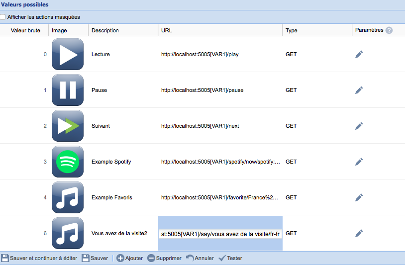

j'ai fais l'essai et j'arrive comme Yesnie a faire parler mon sonos du salon, la musique continue sur les autres sonos(j'en ai 4 en tout) et reprend dans le salon .
Mais ..! et oui il y a un mais lol
la musique ne se met pas en pause donc si j'écoute tout mon système avec un volume important je n'entend pas l'annonce :-((
moi j'aurais souhaité la pause, j'entend l'annonce et la musique reprend.
Mon annonce est faite pour m'annoncer que ça sonne a la porte justement en cas ou la musique est forte

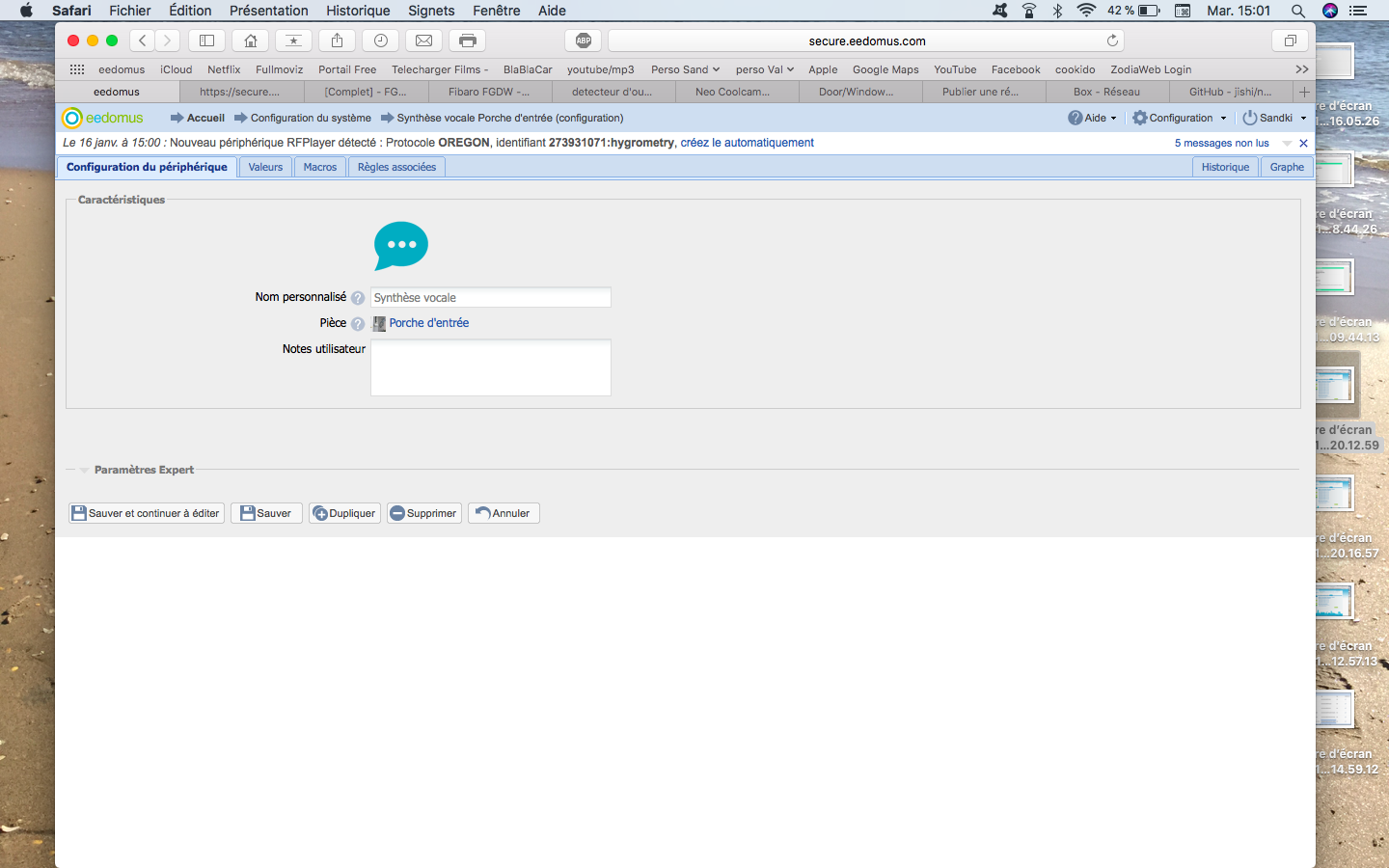

Je vais donc continuer à utiliser la synthèse vocale
Merguez07 ça fonctionnera aussi chez toi si tu utilises les valeurs directement dans la configuration du périphérique et que tu ne passes pas par la synthèse vocale de l'eedomus.
Tu me comprends ?
vocal par valeur
Capture d’écran 2018-01-16 à 14.59.12.png (101.72 Kio) Consulté 20348 fois
et non pas:
synthèse vocale
Capture d’écran 2018-01-16 à 15.01.18.png (416.02 Kio) Consulté 20348 fois

ben c'est ce que je fais depuis le début. Par rapport à ta première photo écran, si je clique sur le bouton N°3 "Exemple spotifiy" la musique se lance sur ma seule sonos que j'ai (une play 1). Si je clique sur la bouton N°6 "vous avez de la visite2" la musique s’arrête et laisse place à l'annonce.
Après l'annonce, plus rien :evil: , la musique ne reprend pas. si je clique sur le bouton 0 "lecture" l'annonce est répétée puis plus rien. Si je clique sur le bouton N°3 "Exemple spotify" la musique reprend au début.
