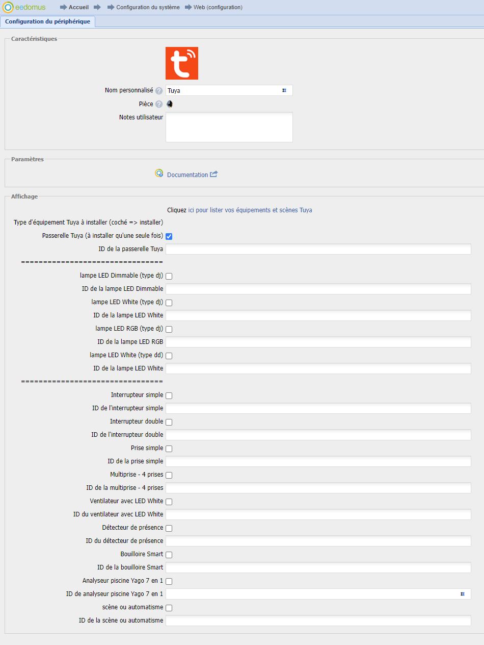

Je sèche sur la partie facile :? à la création du plug-in: dans quel champ saisir le token secret et password?
Fatalement, n'ayant saisi aucun token, lorsque j'utilise le lien "Cliquez ici pour lister vos équipements et scènes Tuya" j'obtiens en retour "ERREUR - Impossible d'obtenir un TOKEN initial."
Merci!

Messagepar dommarion » 31 Mars 2024 09:19
Bonjour Djay78,
Merci pour ton feedback, c'est ajouté dans la documentation pour plus de clarté.
Il suffit de cliquer sur le lien <ici pour lister vos équipements et scènes Tuya>
Il va te demander ces 2 informations et te donner en retour la liste de tous tes équipements, et scènes ou automatismes, ainsi que les fonctions possibles.
Bon courage,

Bonjour Djay78,
Je pense qu'il doit te rester une installation qui n'a pas fonctionné et du coup le système considère que la première étape est passée. Ce qui est une erreur dans mon script, en effet.
Je te propose de bien vérifier qu'il ne te reste aucun périphérique en faisant:
Configuration, puis tu passes en revue tous tes périphériques de ta box eedomus, et si tu vois un TUYA, alors tu le supprimes.
Je viens de publier un correctif afin que tu puisses forcer le passage par la saisie des identifiants.
En cas de besoin, tu peux me contacter en MP.

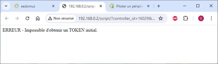

La même chose m'est arrivée en tant que Djay78. "ERREUR : Impossible d'obtenir un JETON initial."
Serait-ce parce que j'ai plusieurs appareils Zigbee contrôlés avec Zigate dans Eedomus ?
Salutations : Kepa

Re: Piloter un périphérique Tuya/Smart Life depuis eedomus
Messagepar dommarion » 01 Avr 2024 21:42
Bonsoir Kepasub,
J'ai fait un correctif sur le Plugin Tuya. Essayer avec cette nouvelle version sur le store eedomus.
Bonne soirée
Messagepar Kepasub » 02 Avr 2024 18:52
Dommarion parfait.
Maintenant, j'ai pu saisir l'ID client et le secret client.
