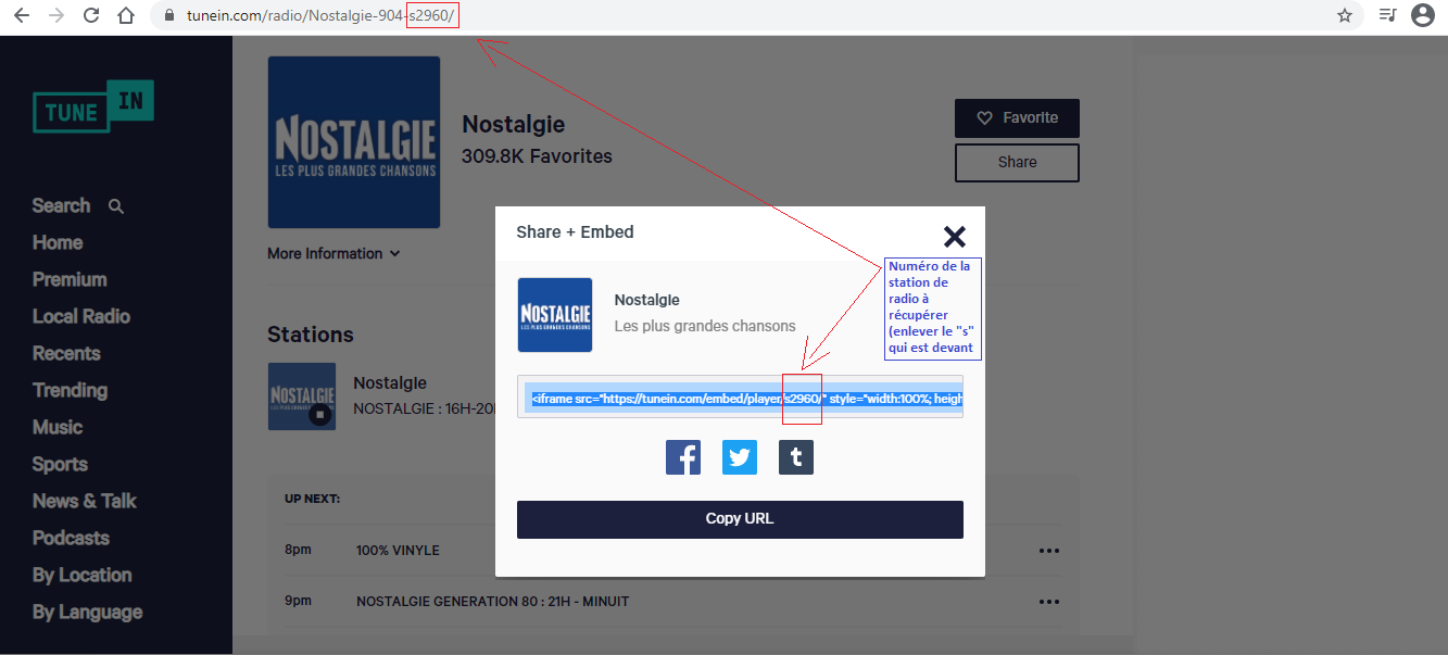

Pour appeler une station de radio via TuneIn, c'est la syntaxe suivante dans le PLUGIN SONOS (valeurs):
http://localhost:5005[VAR1]/tunein/play/2960
avec [VAR1]='/pièce du Sonos'
le numéro 2960 (ici radio Nostalgie), se trouve assez facilement:
Sur TuneIn (version sur PC/windows), il suffit de sélectionner la radio choisie, puis cliquer sur "Share", une fenêtre s'ouvre et le numéro de la radio apparait (voir image), on peut faire "copy", sinon dans la barre d'adresse de Chrome ou Internet explorer, elle apparait aussi.
Il faut supprimer le "s" qui est devant le numéro.
Voilà.
Bon courage et bonne soirée
dommarion
dommarion
Messages : 730
Inscription : 28 Déc 2020
Re: Sonos
Messagepar merguez07 » 04 Fév 2021 19:53
Merci pour l'info j'ai testé et ça marche nickel après un petit correctif:
exemple pour RTL la syntaxe est la suivante:
"http://localhost:5005/[VAR1]/tunein/play/6684"

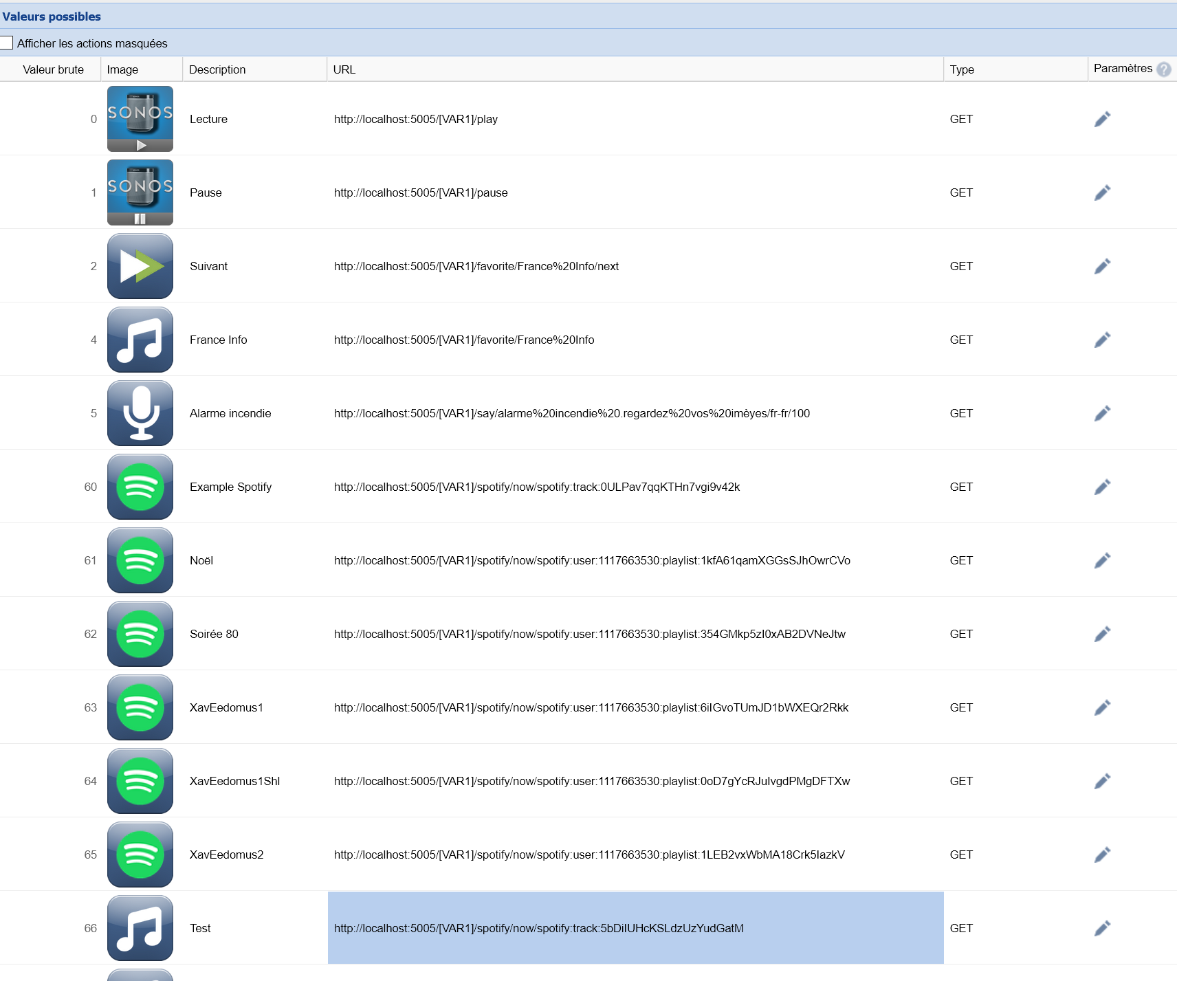

J'y parviens par des moyens détournés avec les favoris de SONOS: http://localhost:5005[VAR1]/favorite/
Pourtant il me reconnait car il m'affiche bien ce que j'écoute depuis un autre player mais pour ce qui est de lancer une playlist depuis Eedomus: c'est non.
J'ai essayé: http://192.168.1.19/script/?exec=spotif ... play&uri=N°d'URI
Je vais aussi essayer cette formule: &action=play&uri=spotify:user:numéro à 10 chiffres:playlist:N°d'URI
Je n'ai pas la moindre idée de où trouver mon numéro de user qui semble ne servir à rien si j'en crois https://secure.eedomus.com/pages/doc.ph ... adme_fr.md
Pas évident quand on y connais pas grand chose mais les efforts finiront peut-être par payer.
Lulu14
Lulu14
Messages : 58
Inscription : 08 Jan 2017
Re: Sonos
Messagepar merguez07 » 11 Fév 2021 20:15
Salut lulu du calvados
tout d'abord pour clore le sujet sur l'histoire du slash, il est normal que tu doives mettre un slash devant ton nom de local car il manque dans la requête.
En effet dans la requête lorsqu'on installe le plugin, l'URL est la suivante :
"http://localhost:5005/[VAR1]/..."
or chez toi elle est :
"http://localhost:5005[VAR1]/ .."
je te conseille donc de corriger l'url et d'enlever le slash dans ton local
pour lancer une musique spotify il faut ajouter une valeur dans le périphérique controle et mettre en url :
"http://localhost:5005/[VAR1]/spotify/now/spotify:track:xxx " (xxx est ton numéro de track)
