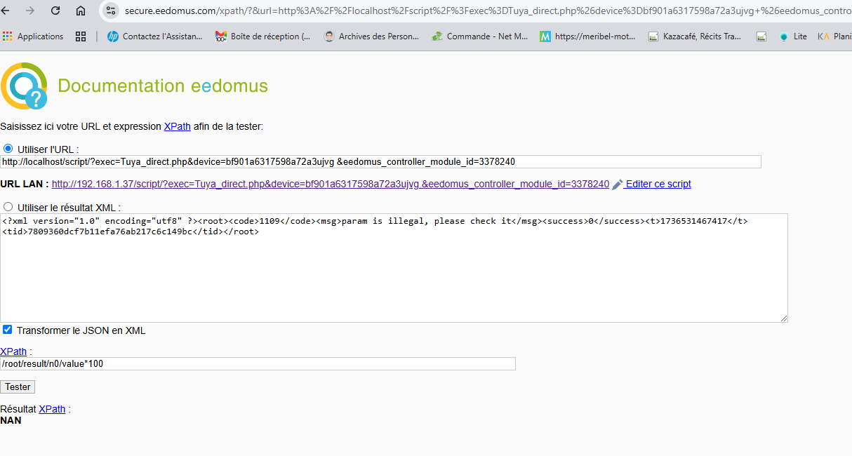

bonjour et encore merci pour ta rapidité.
Je te joins la copie d'écran le fait est que le XPATH parait bizarre mais je e suis pas fortiche e Xpath
Merci encore pour to aide

Bonsoir thevret ,
Il semblerait qu’il y ait un espace à la fin de l’identifiant de ton équipement: bf901…ujvg
Quand tu regarde l’URL de test il apparaît un espace entre l’identifiant et le &eedomus_controller
Essaie de regarder si dans VAR1 tu n’as pas laissé un espace en fin d’identifiant.
Bonne soirée

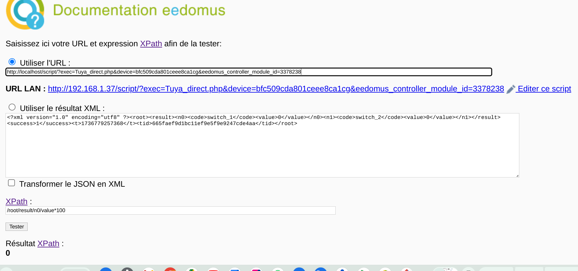

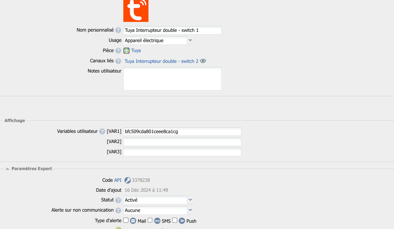

le fait est qu'il y avait un blanc dans VAR1. Je l'ai bien supprimé. Je te joins une copie de l'url test qui donne un résultat plutot correcte. Par contre dans l'historique, il n'y a pas de retour d'état lorsque j'active mon interrupteur. par contre la fonction s'execute car ma lampe s'allume. Il en est de meme en activant l'interrupteur a partir de Smartlife ou de google home.
Peut etre faut il que je fasse une réinstallation?
Merci encore de ton aide

Il y a deux valeurs dans l’API qui sont des commandes et retour d’état
Tu de fais voir des changements quand tu pilotes ton interrupteur via l’application.
Bonne soirée

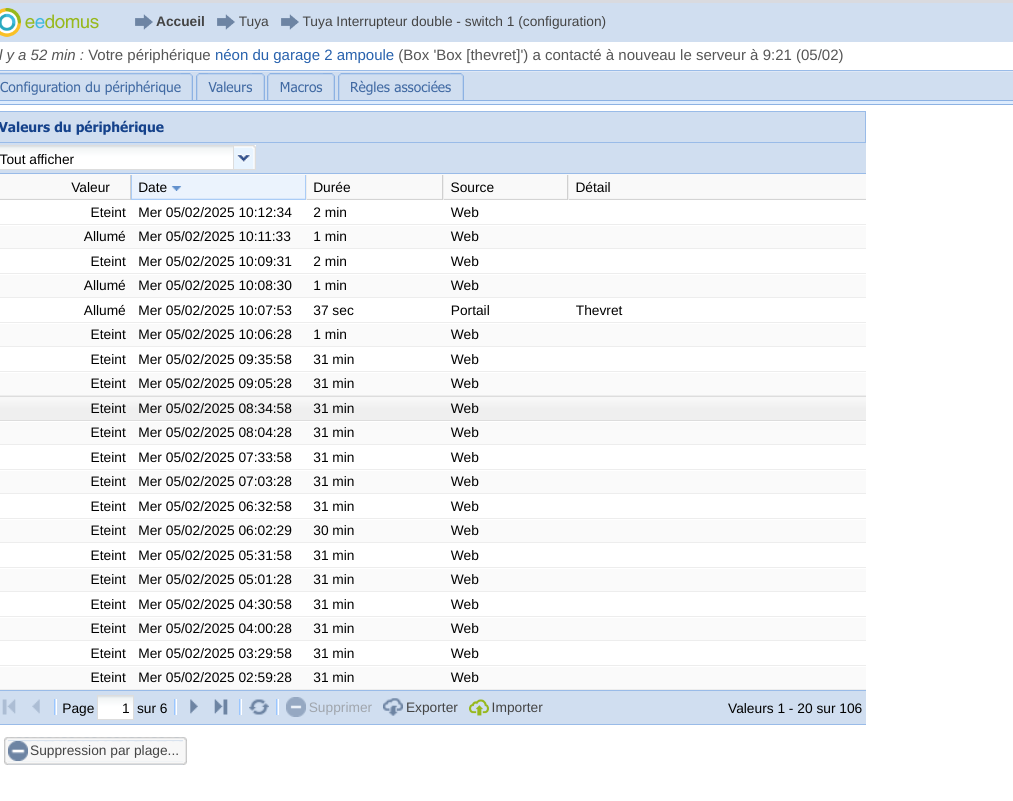

Je viens de refaire les essais et le fait est que le retour d'état s'affiche bien dans l'historique. Mais je constate que l'affichage intervient dans la minute qui suit. Or je comptais utiliser mon interrupteur pour déclencher une règle mais le délai de l'ordre d'une minute ne convient pas. Pourrait on réduire ce délai sans perturber le fonctionnement (de l'ordre de 5 seconde par exemple). Puis je modifier le pooling.
Je vous joins mon historique et je constate une remontée de l'état toutes les demi-heures, est ce normale.

Messagepar opa95 » 05 Fév 2025 10:56
Bonjour thervet
thevret a écrit:bonjour,
merci de vous intéresser à mon problème.
En fonctionnement normal, le pooling minimal est d'1 minute. Pour avoir une réaction plus rapide, il faut le mettre à 0 et utiliser une règle.
Eedomus conserve une donnée toutes les 30 minutes si l'état d'un périphérique ne change pas. :)
