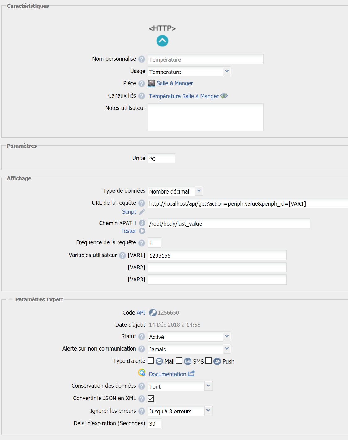

Messagepar merguez07 » 14 Déc 2018 13:33
Il y a toutefois une parade :P
tu créés un capteur http (en VAR1 je mets l'API du capteur de température oregon)

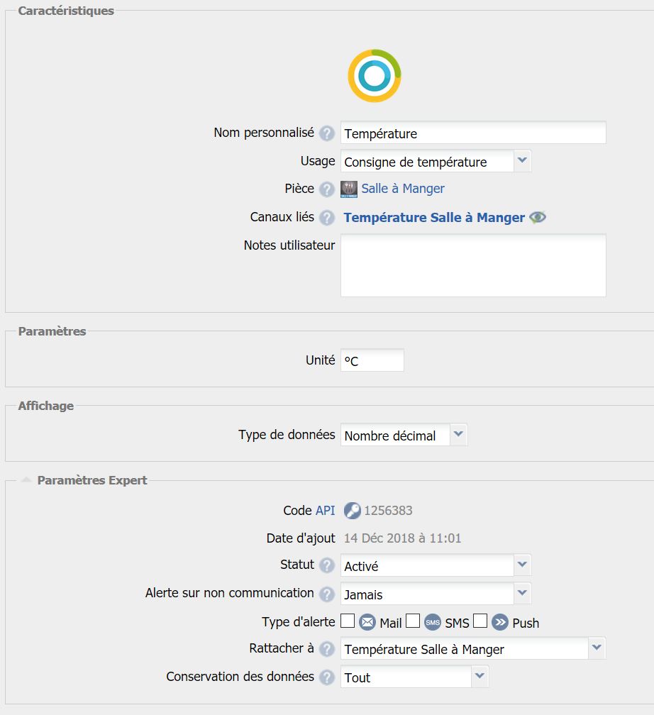

tu crées un état que tu rattache au capteur Http
etat

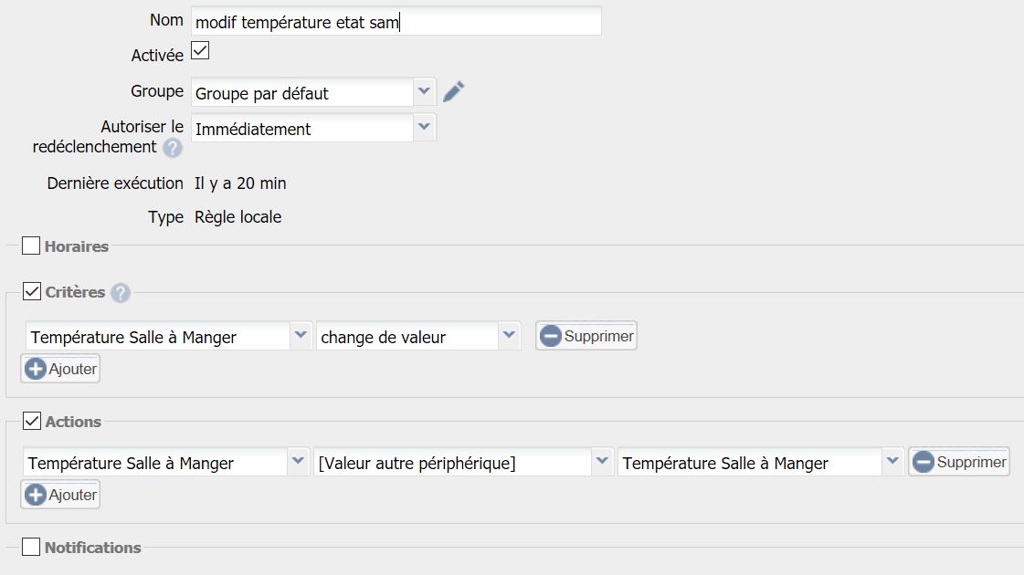

tu crées une règle de mise à jour de l'état
sur l'appli GH :
- tu dissocies et réassocies Eedomus pour qu'il prenne en compte ton état nouvellement créé
- tu affectes l'état à la pièce désirée
et miracle, "ok google, quelle est la température de la salle à manger"
" la température est actuellement de 20 degrés"

Messagepar merguez07 » 15 Déc 2018 14:43
AH bolzano mon ami,
tu n'as pas du tout faire comme sur les photos écran.
1 - Tu as ton capteur de température normal --> rien à faire
2 - Tu crées un capteur http qui sera mise à jour sur la base de ton capteur normal
Le but est de créer un thermostat dont la consigne sera portée par un état et la mesure par un capteur HTTP. Pourquoi créer un capteur HTTP sachant qu'on a déjà un capteur normal ? et bien pour pouvoir rattacher ton état à la mesure. Tu verras dans la liste des rattachements possibles à ton état le capteur normal de température n'apparaitra pas, d’où la nécessité de créer un capteur Http qui lui apparaitra.
en VAR1 tu mets l'API de ton capteur normal de température
tu mets la fréquence de la requête à 1 (ou plus)
tu mets la requête http://localhost/api/get?action=periph.value&periph_id=[VAR1]
tu mets l'unité °C
tu mets le Xpath /root/body/last_value
tu mets le type de données nombre décimal
nom : Température
Usage : Température
Pièce : la pièce qui t’intéresse
activer : Convertir le JSON en XML
3 - Tu crées l'état
tu mets l'unité °C
nom : Température
Usage : Consigne de Température . L'usage est important car si tu mets température il ne sera pas vu comme un thermostat et donc pas reconnu par le GH
Pièce : la pièce qui t’intéresse. identique au capteur http
Rattacher à : il faut le rattacher au capteur HTTP
4 - Tu crées la règle de mise à jour de la consigne
Dans notre affaire la capteur de température est le capteur HTTP, et la consigne est donnée par l'état. Si l'état à une valeur différente de la mesure, quand nous interrogerons GH, il va nous donner la température et aussi la consigne, or, ce qui nous intéresse nous, c'est juste le capteur de température, c'est pourquoi il faut régulièrement mettre çà jour la consigne pour qu'elle soit toujours égal à la mesure
donc si la mesure évolue (capteur normal ou http) action : mettre à jour valeur de consigne

Messagepar merguez07 » 16 Déc 2018 14:13
Bon il s'avère qu'il y a un truc qui marche po
c'est la mise à jour de la valeur de consigne du thermostat portée par l'état.
Apparemment cette valeur est portée par la variable "pending_action" mais je ne sais pas comment la mettre à jour.
Si quelqu'un a une idée.
En tout cas cette variable évolue bien avec la modification de la consigne sur GH
