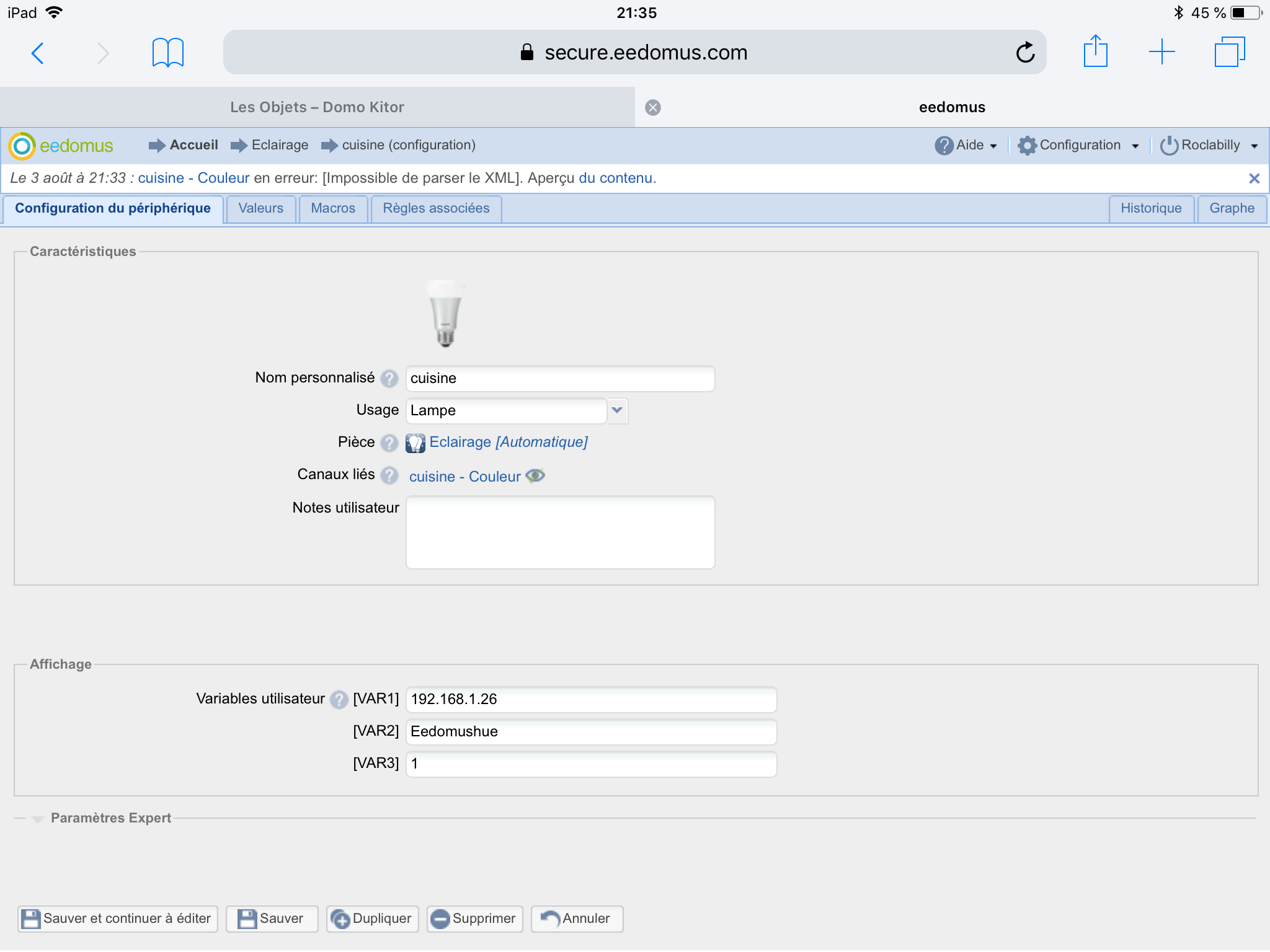

Messagepar roclabilly » 03 Août 2018 21:29
Déjà quand j’arrive sur la page de hue j’ai ça
roclabilly

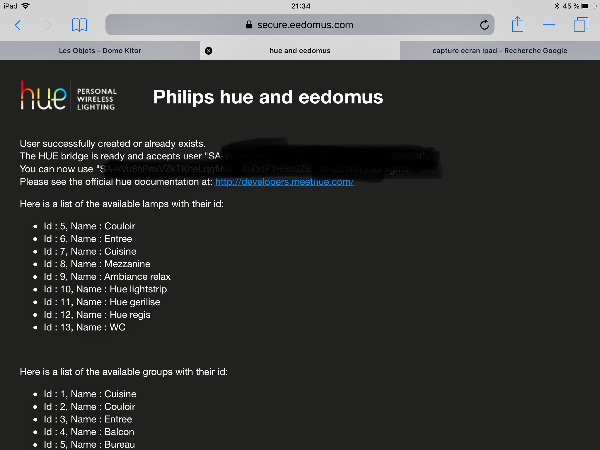

Re: EEdomus et lampe HUE
Messagepar roclabilly » 03 Août 2018 21:31
Ensuite !!

Messagepar aurique » 03 Août 2018 21:32
Pour moi, si tu veux contrôler la lampe cuisine, il faut que tu renseigne l'Id 7 et par l'id 1 qui est un groupe.
Le script Hue de l'eedomus pilote des lampes pas des groupe de lampes.
Messagepar roclabilly » 04 Août 2018 12:09
aurique a écrit:Bonsoir,
Bonjour aurique
J’ai testé par l’id 7 et rien pas de fonctionnement
Messagepar aurique » 04 Août 2018 15:25
roclabilly a écrit:
aurique a écrit:Re-Bonsoir,
tu as bien créer ton compte sur le portail Dev de Hue ?
Pourquoi un compte dev
J’ i un compte Philips hue
Car, sur ta copie d'ecran, tu as conservé le compte eedomushue.
Messagepar roclabilly » 05 Août 2018 08:04
aurique a écrit:
Messagepar aurique » 05 Août 2018 12:40
Effectivement, j'ai pas été tres clair , sorry .
Dans la doc Eedomus(https://doc.eedomus.com/view/Eedomus_et_Hue), il est écrit que l'on peut personnaliser son compte Hue : c'est le conseil que je donne.
Ensuite, dans le parametrage de ta lampe, juste en dessous du champ "Compte Utilisateur", il y a un lien pour Activer ou verifier ton compte, clique dessus et laisse toi guider.
Je pense qu'ensuite, tu n'auras plus de problème, dis nous :D
Messagepar Kitor » 06 Août 2018 07:26
En fait non , avec l'API je gère par groupe car plus facile avec mes deux plafonniers.
comme tu peux le constater dans l'appel de l'API :
http://[VAR1]/api/[VAR2]/groups/[VAR3]/action
Je fait la même chose avec la salle de bain et chambre des enfants et à chaque fois j'ai ajouté un groupe (lieu).
J'ai modifié mon tuto pour ajouter cette distinction.
On peux utiliser 'lights' à la place de 'groups' pour gérer ampoule par ampoule :
https://developers.meethue.com/documentation/core-concepts
A vérifier si les ordres sont les mêmes.
Je n'ai pas mis de tuto pour connecter son compte désolé mais je ne suis pas sur place donc moins évident.
