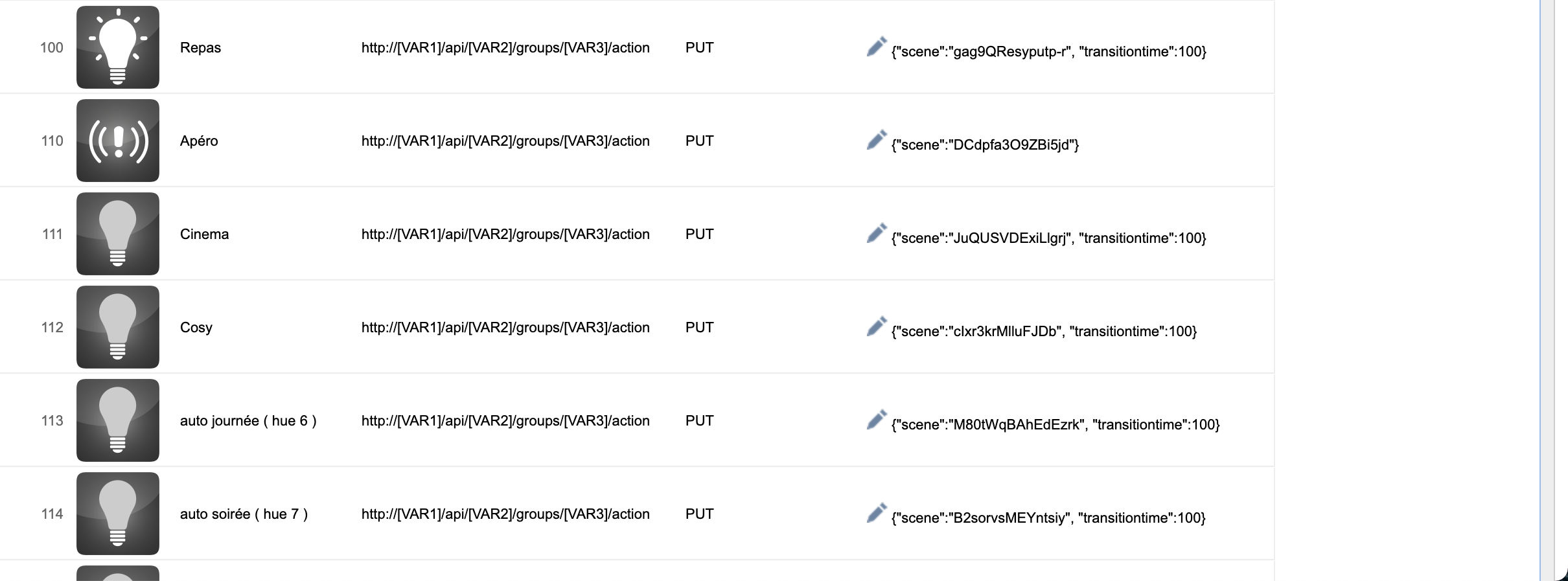

Merci à tous pour votre aide, pour ma part ça fonctionne, je peux lancer mes scènes comme je le souhaite.
EIYoM, une idée maintenant pour récupérer la scène en cours dans un groupe avec une requête de mise à jour? Après j'arrête ;-)
Senateur, je ne comprend pas ce que tu entends par scènes qui restent figées? Moi je l'ai faite simple dans ce genre :
Capture d’écran 2018-12-18 à 16.46.09.png (57.53 Kio) Consulté 11961 fois

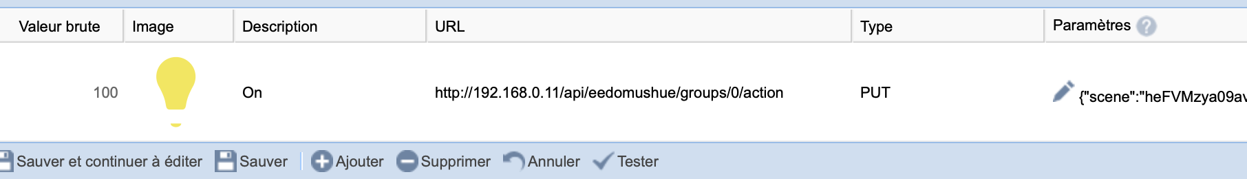

Je réveille un peu ce topic, j'ai une question simple : peut-on tester l'activation d'une scène dans une simple requête http du genre :
http://192.168.0.11/api/jetonhue/groups/0/action/
avec le paramètre de la scène derrière? Si oui quelqu'un peut-il m'indiquer la syntaxe?
Fab@B&H
Messages : 77
Inscription : 23 Sep 2013
Re: EEdomus et lampe HUE
Messagepar soundfab » 27 Déc 2020 11:38
Capture d’écran 2020-12-27 à 11.35.11.png (271.37 Kio) Consulté 10431 fois
et voila la syntaxe pour déclencher un scénario en utilisant l'API. le paramètre transition permet de preciser la durée de la transition vers le nouveau scénario.
