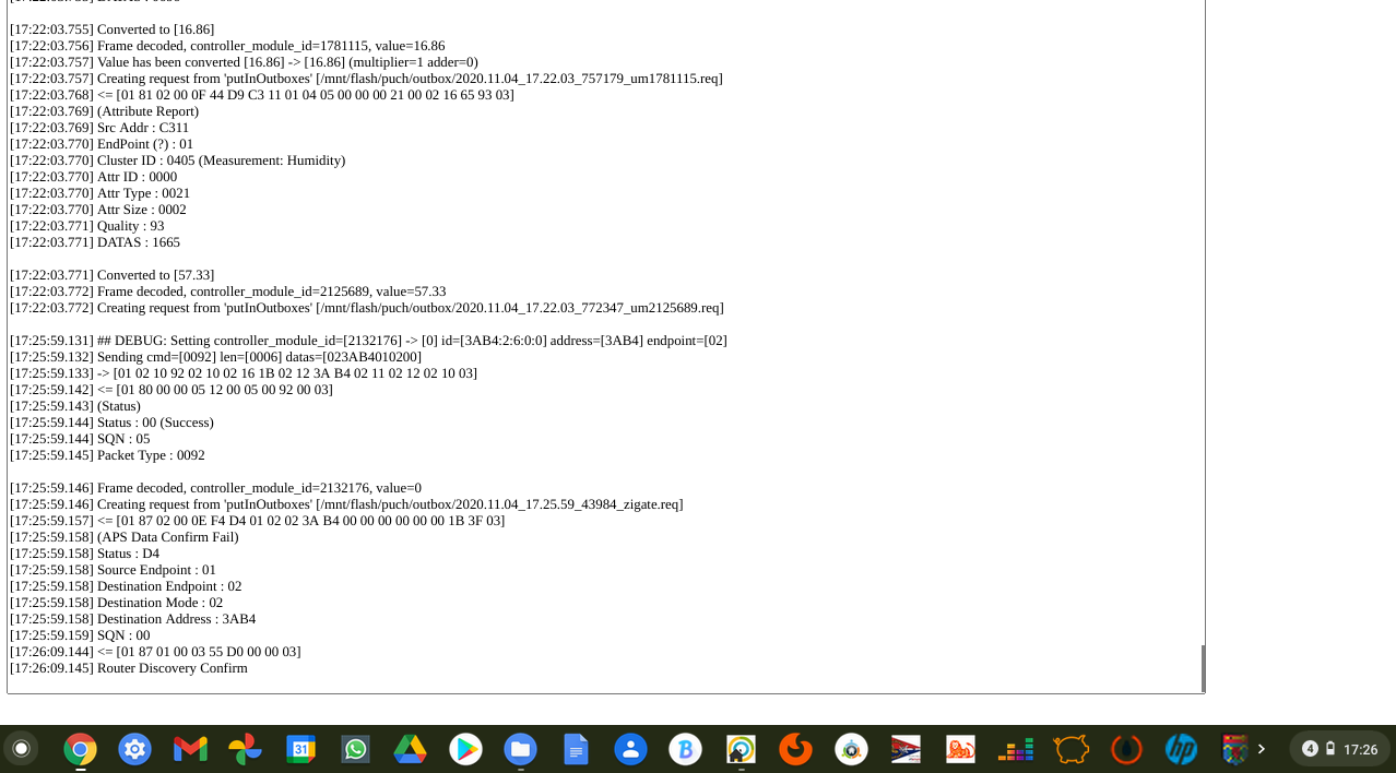

J'essaie d'intégrer l'interrupteur Zemismart ZM PZ2. Le dongle Zigate reconnait bien le périphérique dès lors que l'on appuie plus de 10s sur l'interrupteur 'info dans la ligne de notification) . Pas de soucis pour mettre à jour le périphérique. Lorsque j'actionne l'interrupteur à partir du portail eedomus, tout semble fonctionner, l’historique se met à jour, par contre il n'y a aucun effet sur la lampe pilotée par l'interrupteur.
J'ai activé la log eedomus qui montre que la box émet bien des infos vers l'interrupteur mais qui ne semblent pas celles attendues par l'interrupteur.
A l'inverse lorsque j'actionne l'interrupteur, il n'y a aucune remontée dans la log eedomus.
Je suis à jour de la dernière version eedomus et j'ai rechargé la box.
Je ne vois pas dans quelle direction rechercher.
Si vous avez des idées , je suis preneur
