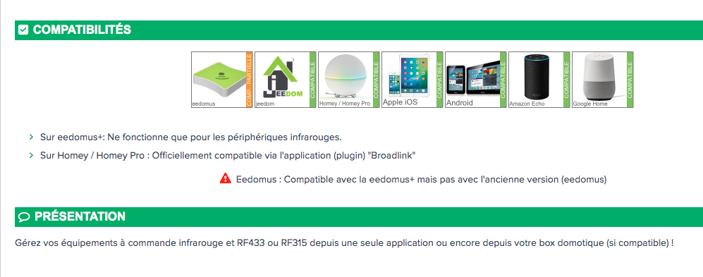

Messagepar medapayne » 23 Fév 2020 22:07
Bonsoir à tous
J'aimerais savoir si le Broadlink RM Pro est compatible RF 433MHz ...
Je parcours les topics et les avis divergent.
La doc eedomus n'est pas affirmative dessus : https://doc.eedomus.com/view/Eedomus_et_Broadlink
D'après ce test oui c'est compatible : https://blog.domadoo.fr/guides/ir-433-m ... rettyPhoto
Mais d'après ce site de vente en ligne non : https://www.domotique-store.fr/fr/domot ... &results=1
Capture d’écran 2020-02-23 à 21.58.44.png (107.31 Kio) Consulté 11488 fois
Moi je possède ce pack : https://www.domotique-store.fr/fr/domot ... results=61
Donc est-ce compatible ou pas? :roll:
Si non je ne comprends pas pourquoi l'équipe eedomus a mis en avant la compatibilité avec le Broadlink RM Pro si juste l'IR fonctionne dans ce cas autant refaire la doc et mettre une compatibilité avec le Broadlink rm mini 3 qui lui fait juste de l'IR
Merci pour vos réponse :D

Re: Broadlink RM Pro compatibilité RF 433MHz
Messagepar stef31 » 24 Fév 2020 17:01
medapayne a écrit:J'aimerais savoir si le Broadlink RM Pro est compatible RF 433MHz ...
Oui
medapayne a écrit:Donc est-ce compatible ou pas?
Tout dépend de la question. La box ne gère pas le 433 MHz avec le RM PRO.
medapayne a écrit:Si non je ne comprends pas pourquoi l'équipe eedomus a mis en avant la compatibilité avec le Broadlink RM Pro si juste l'IR fonctionne dans ce cas autant refaire la doc et mettre une compatibilité avec le Broadlink rm mini 3 qui lui fait juste de l'IR
Parce que si je me rappelle bien de l'historique, le RM Mini 3 n'existait pas au moment de l'intégration du RM PRO qui venait en remplacement d'un autre module IR qui se nommait ORVIBO.
