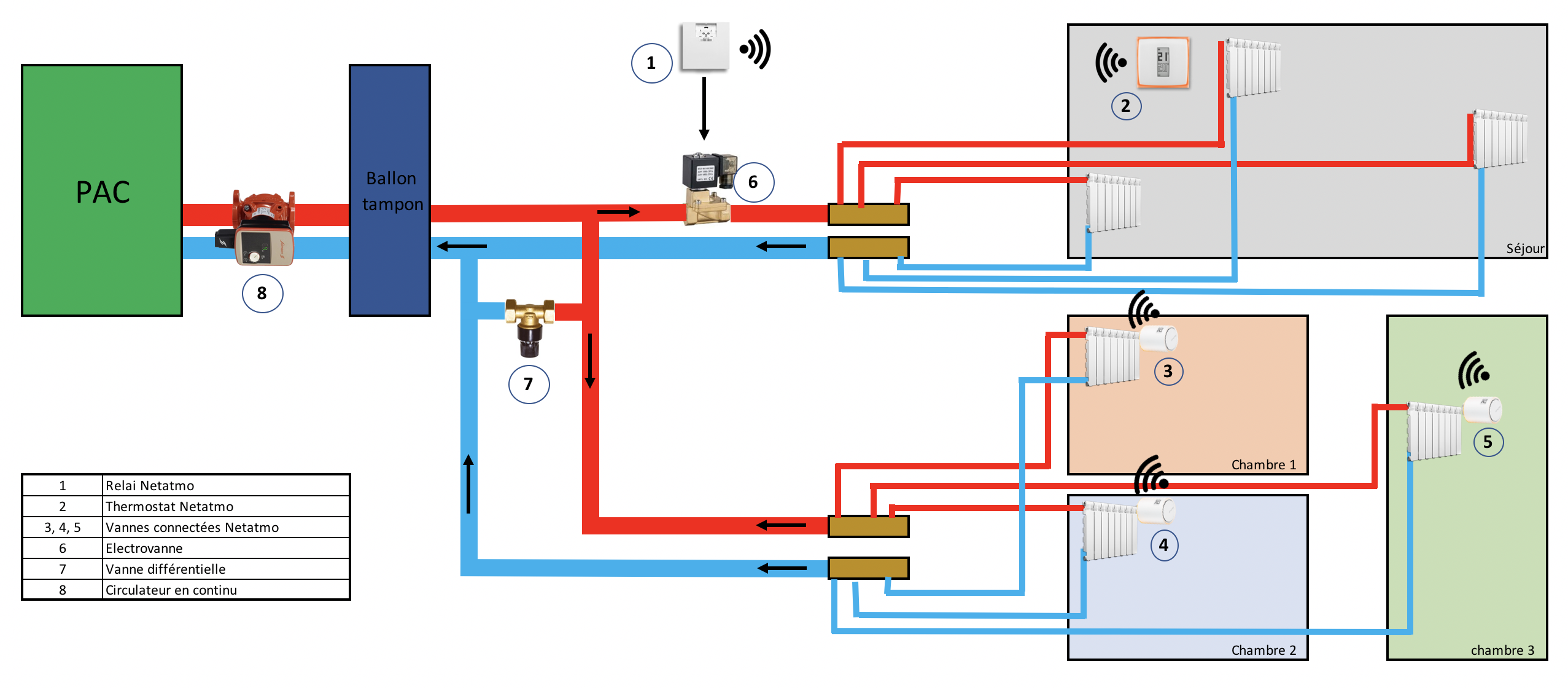

J'ai essayé de faire un petit schéma pour illustrer.
Comme quand j'étais au fuel, le circulateur tourne en continu, une nourice alimente les radiateurs(ouverts et sans vannes) du séjour via une l'électrovanne commandée par le thermostat Netatmo (thermostat classique à l'époque).
les radiateurs des autres pièces sont équipées de vannes Netatmo pour pouvoir réguler les pièces indépendamment.
ça c'était la théorie car le relai Netatmo est bien piloté par le thermostat selon la T° de consigne mais le problème c'est que les vannes aussi ! :?
C'est à dire que si la T° est ok dans le séjour et que je décide de monter la T° d'une autre pièce et bien la T° continuera de monter dans le séjour.
moi je pensais que les vannes ne pilotaient pas le relai Netatmo mais régulaient par ouverture fermeture motorisée le radiateur sur laquelle elle etait montée, point.
Y a t-il un moyen d'éviter ce pilotage que je ne souhaite pas, je suis désemparé surtout vu le cout du matèriel :roll:
Qu'en pensez vous svp? des suggestions ?

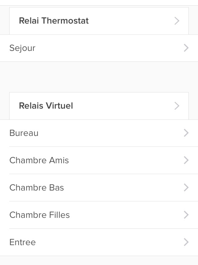

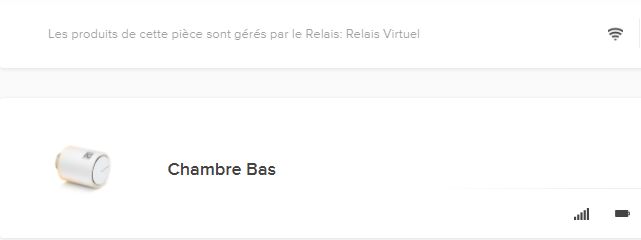

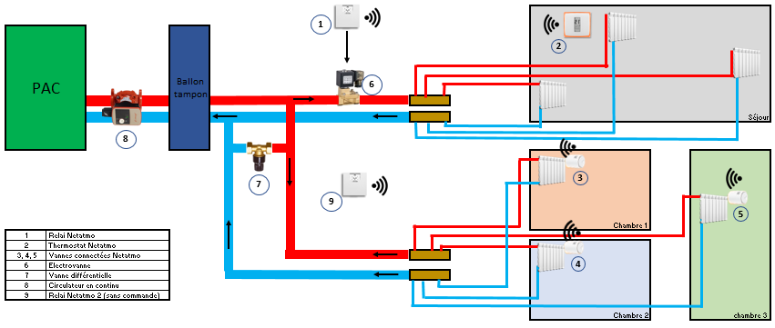

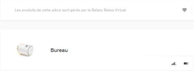

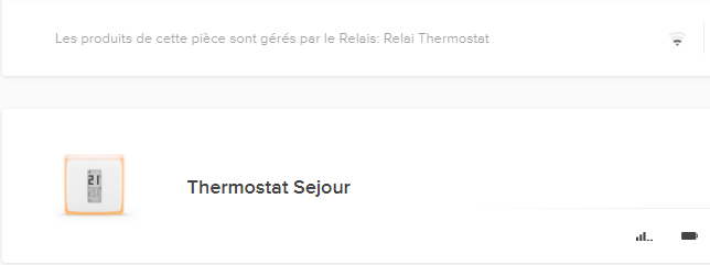

Je reviens juste pour un petit topo sur la finalisation de mon installation qui fonctionne maintenant tel que je le souhaitais c'est à dire que les radiateurs(3) du séjour sont alimentés via une électrovanne pilotée par le relai du thermostat Netatmo et, pour les autres pièces, dont les radiateurs sont équipés de vannes connectées Netatmo, elles sont autonomes et ne dépendent plus de la température du séjour. Pour ce faire j'ai du acquérir un kit de démarrage qui possède également un relai qui se trouve être "virtuel" puisque ne commandant rien, il est obligatoire pour que, selon ma config, les vannes ne commandent pas le relai séjour.
Dommage que Netatmo n' ai pas prévu une option dans le soft qui permettrait de ne pas commander le thermostat du relai principal par les vannes.
Coté programmes, le thermostat et les vannes dépendent du même planning de chauffe.
Voici ma config en images:
Etc..
Espèrant que ça puisse servir.... ;)
Merci encore aux intervenants sur mon post :wave:
Christophe
