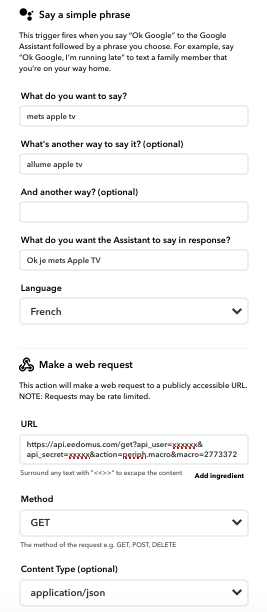

Je ne parviens pas à mettre au point la commande IFTTT permettant de piloter mon Broadlink via GH et EEDOMUS.
La macro fonctionne quand je la teste depuis eedomus, mais je pense que je n'utilise pas le bon libellé dans IFTTT.
Le voici :
https://api.eedomus.com/get?api_user=XX ... 72&value=1
Merci de vos conseils !

Messagepar leoizeau » 16 Août 2019 17:45
Merci pour la réponse, voici la copie d'écran en PJ (j'ai juste remplacé les identifiants), mais malheureusement cela ne fonctionne toujours pas (et c'est ok quand je démarre la macro dans eedomus)

J'ai aussi essayé de piloter avec periph.value, sans resultat non plus.

as tu essayé de la faire passer ton iftt en post et regarde dans l'url que j'ai mis il y a aussi le set
Re: Pilotage Broadlink
Messagepar rover820i » 17 Août 2019 12:52
Tu as une erreur dans ton URL, ce n'est pas GET qu'il faut mettre, mais SET
