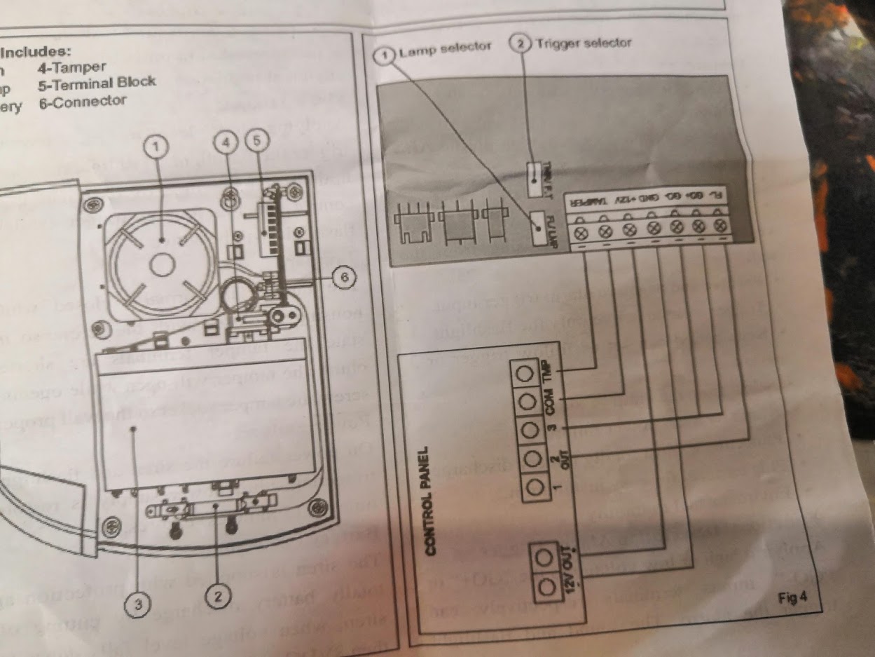

Voici son schéma de câblage. Quand je la branches, elle se met à hurler. Je branche la batterie, elle se met à hurler. Mais je ne sais pas comment lui envoyer le signal de désactivation.
Elle est alimentée en 12V avec batterie 12V 2,7A.
Si quelqu'un a une idée...

Je crois avoir trouvé, si quelqu'un peut me confirmer.
Le FL- active le flash lumineux de la sirène si le signal en entrée est à 0V (il est donc nécessaire d'envoyer 12V en permanence dans cette entrée)
Le GO+ active la sirène et le flash si le signal en entrée est à 12V
Le GO- active la sirène et le flash si le signal en entrée est à 0V

A priori ce que tu as écris est juste...
Attention néanmoins au branchement entre les bornes 6 et 7... Cela sert en cas de tentative d'ouverture du boitier ou d'arrachement de celui-ci du mur à déclencher une alarme... par la centrale. A vérifier donc...
