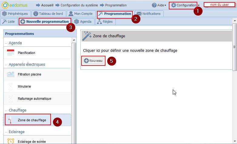

Une zone de chauffage se défini par un module qui va gérer ton chauffage (ton qubino fil pilote), et un module température (qui permettra donc de réguler ta température selon la pièce).
Tu créés ta zone comme suit :
Copie écran 1ere étape création zone de chauffage

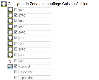

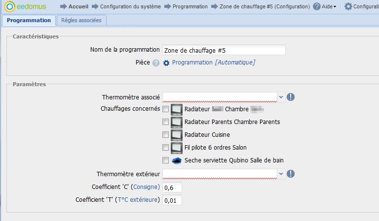

Puis, tu modifies la programmation en associant la zone à la pièce dédié (ex : cuisine), tu coches le radiateur qui va bien (cuisine), tu associes le thermomètre qui va bien et tu peux aussi mettre un thermomètre extérieur (qui peut être fourni par autre chose qu'un thermomètre physique (plugin météo par exemple).)
