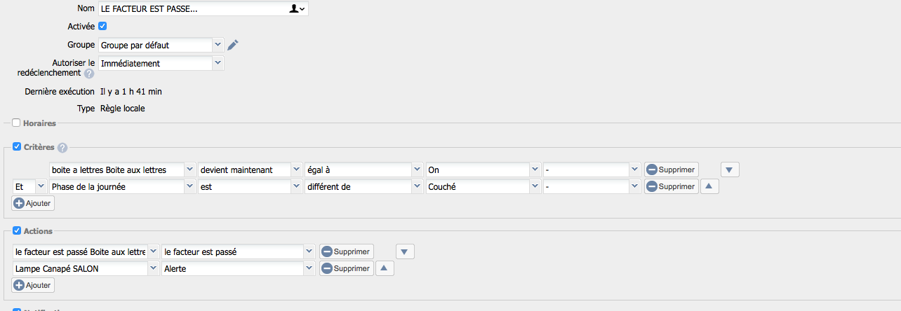

Comment actionnes tu ta lampe HUE pour la faire clignoter? Via l'EEDOMUS?
Re: boite a lettres connecté question règles associés
Messagepar sandki » 25 Jan 2018 14:04
oui via une règle via l'Eedomus
de cette manière la :
Capture d’écran 2018-01-25 à 14.03.06.png (71.98 Kio) Consulté 7724 fois
sandki
Messages : 29
Inscription : 24 Nov 2017
Messagepar stef31 » 25 Jan 2018 14:33
Alors pour créer ta macro, c'est simple tu vas dans le menu configuration de ta "Lampe Canapé SALON".
Puis sélectionnes l'onglet "Macro".
Ensuite, tu crées une macro avec
Attendre 0 secondes puis Alerte
Attendre x secondes puis Off
Ensuite, tu enregistres ta macro avec le nom que tu veux.
Et ensuite dans ta règle dans "Actions" au lieu de sélectionner "Alerte", tu sélectionnes ta macro.
C'est tout.
