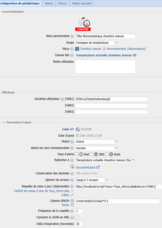

Messagepar Yannp88 » 03 Jan 2026 02:01
J'ai réussi à paramétrer Tuya dans Eedomus , je cherche dorénavant à piloter mes 5 têtes thermostatiques de la marque Avatto, une idée de comment procéder ?
Pour info j'obtiens le XML suivant:
<?xml version="1.0" encoding="utf8" ?><root><result><n0><code>mode</code><value>manual</value></n0><n1><code>work_state</code><value>closed</value></n1><n2><code>temp_set</code><value>190</value></n2><n3><code>temp_current</code><value>190</value></n3><n4><code>child_lock</code><value>0</value></n4></result><success>1</success><t>1767402511512</t><tid>b839d421e84011f09f6b7661e0ed24c1</tid></root>
XPath :
/root/result/n0/value*100
Résultat XPath :
NAN

Messagepar opa95 » 03 Jan 2026 09:51
Bonjour Yannp88 et bonne année
Yannp88 a écrit:Bonjour,
XPath :
Résultat XPath :
NAN
/root/result/n0/value est égal à "manual", tu ne peux pas le multiplier par 100
(/root/result/n2/value)*100 devrait te donner 19000 :)

Messagepar dommarion » 03 Jan 2026 22:16
Yannp88 a écrit:Pour info j'obtiens le XML suivant:
Bonsoir Yannp88,
La valeur du mode de régulation est n1/value
La valeur de consigne de température est n2/value (qui est à diviser par 10 pour lire en •C)
La valeur de la température est n3/value (qui est à diviser par 10 pour lire en •C)
La valeur de verrouillage enfant est n4/value
Pour changer la consigne de température il faut modifier la valeur de n2/value.
Si tu as besoin d’aide n’hésite pas, en effet le tête thermostatique n’a pas été créée pour l’instant.

Messagepar Yannp88 » 08 Jan 2026 16:29
Merci pour les infos, j'ai pu remonter sans soucis les infos, quoique il n'y aurait pas une solution pour afficher "°C" en tant que chaîne de caractère après le résultat ?
Capture d'écran 2026-01-08 161630.png (69.86 Kio) Consulté 91 fois

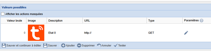

Et maintenant si je veux piloter la consigne de température comme vous dites en modifiant la valeur de n2/value, je dois le faire dans l'onglet Valeurs et créer de nouvelles valeurs de consigne ?
Que dois-je mettre dans ce cas dans les champs URL/Type/Paramètres ?
Capture d'écran 2026-01-08 162727.png (14.21 Kio) Consulté 91 fois
Encore merci pour réponses

Messagepar opa95 » 08 Jan 2026 17:45
Bonjour yannp88
Pour afficher des valeurs et du texte, tu peux modifier le Xpath
concat(/root/result/n0/value*0.1,' °C dans le salon....')
ou
concat(//n0/value*0.1,' °C dans le salon....') :)

Messagepar Yannp88 » 08 Jan 2026 19:29
opa95 a écrit:Bonjour yannp88
ou
Impec, merci du tuyau ! :D
