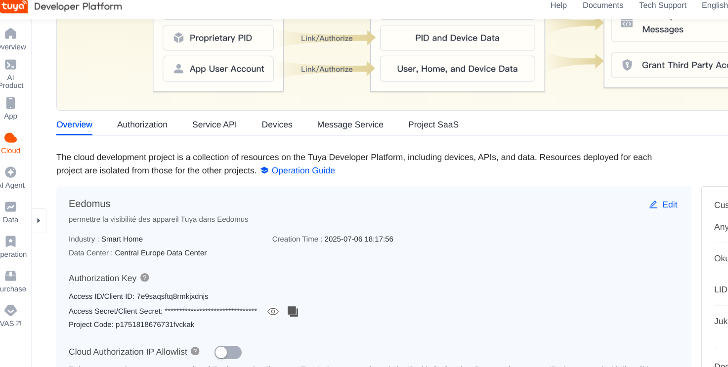

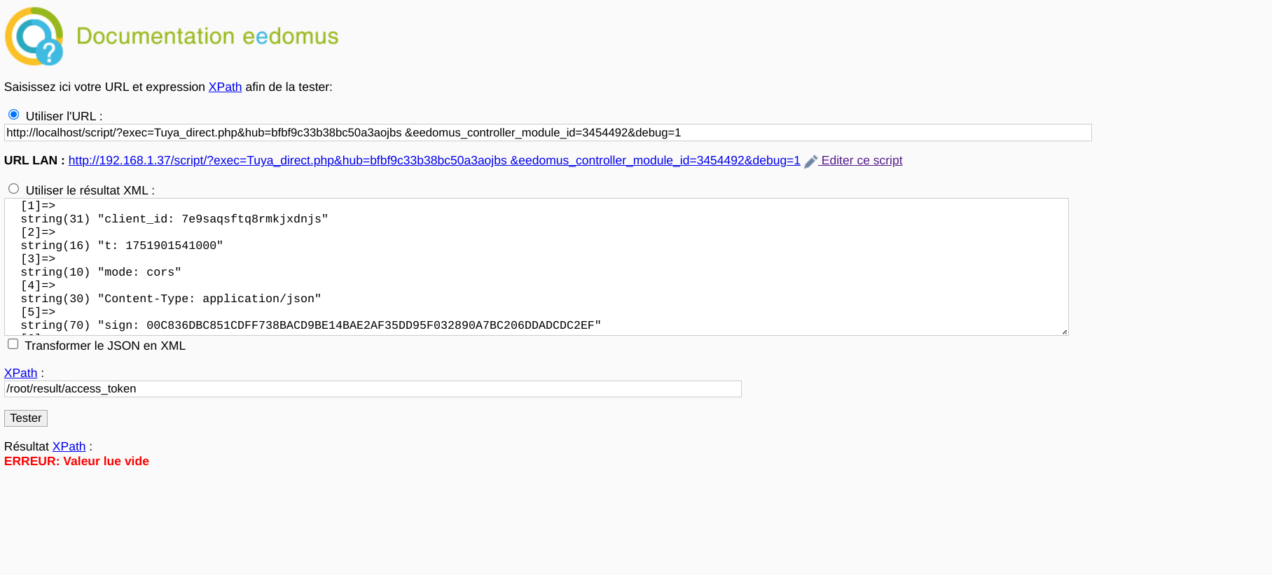

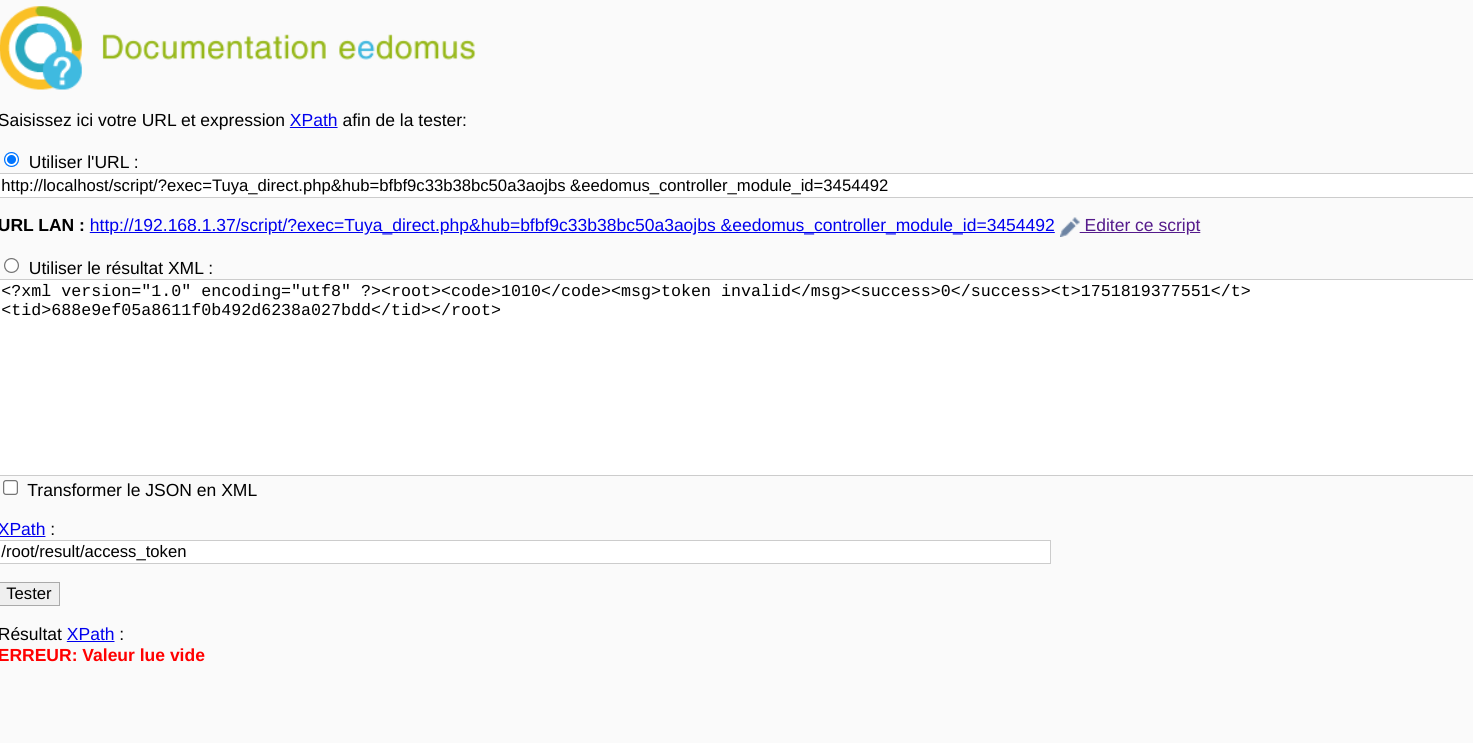

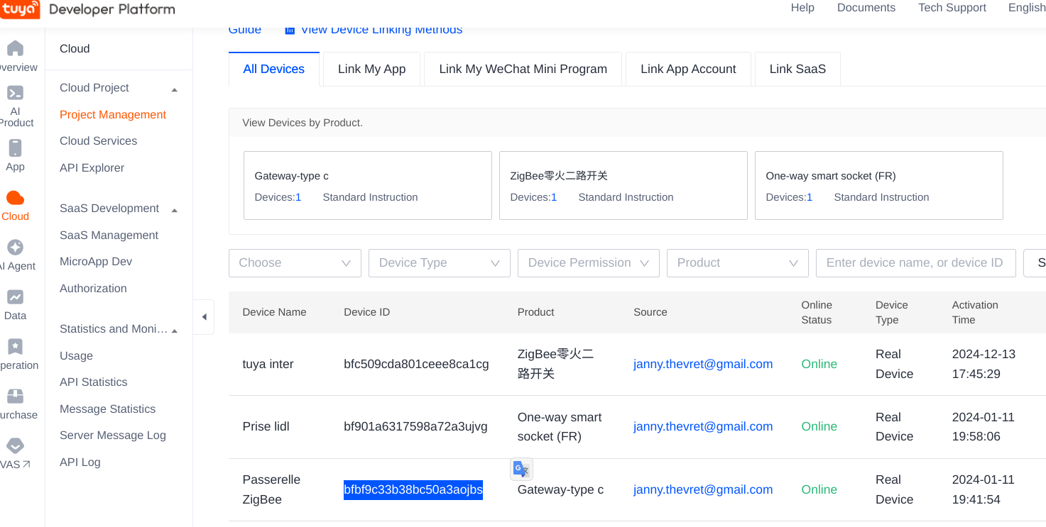

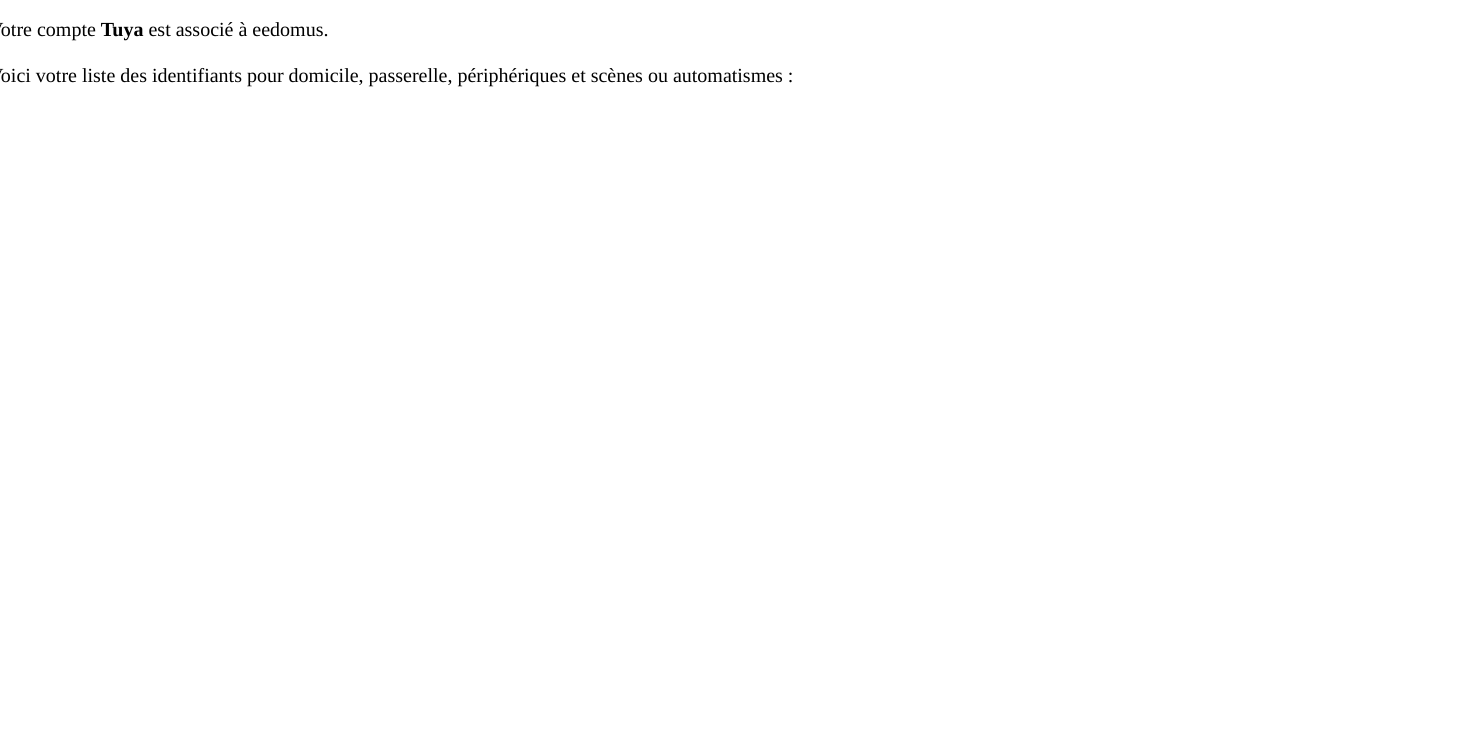

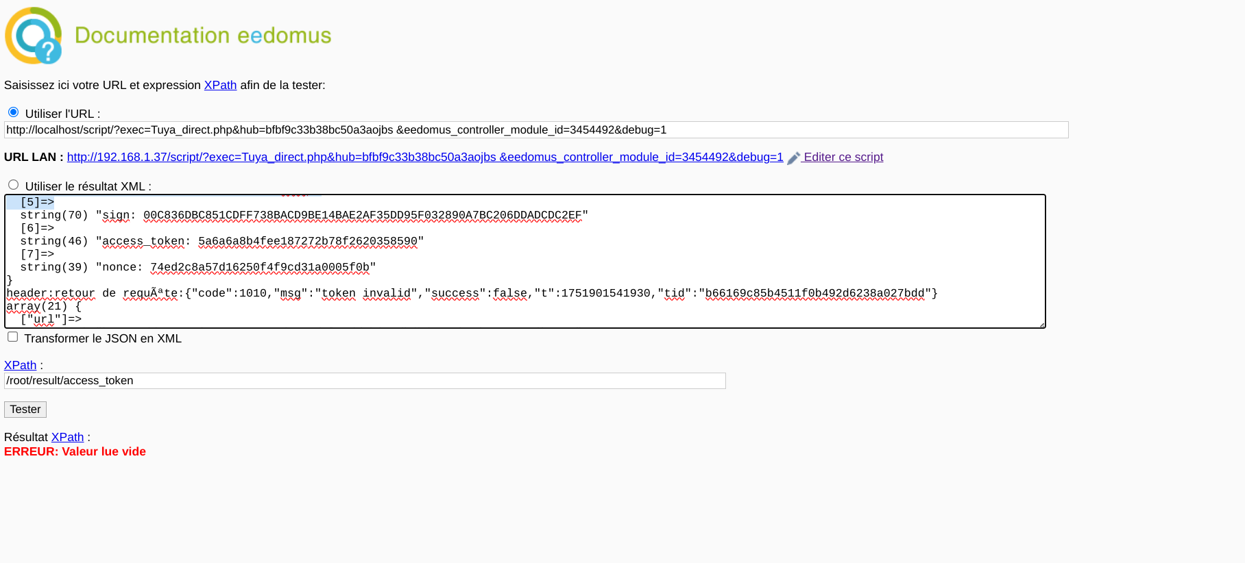

Bonjour, un retour un peu tardif car je n'arrivais pas à supprimer les projets de mon compte Tuya (en fait, il faut passer par l'application android pour desappairer smartlife avec le compte developpeur).
J'ai donc remis tout à plat: supprimer l'appli sur mon compte développeur IOT, desinstaller les appli Tuya sous eedomus et ensuite recreer l'appli sous IOT, fait l'appairage avec smartlife et creer l'appli sous eedomus avec le bon ID et mot de passe. Lorsque je lance la recherche des objets, tout se passe normalement mais sans pour autant me lister les objets de mon compte smartlife. Et lorsque je lance l'appli eedomus en mode test il m'indique "Token invalid". J'ai mis l'option debug pour plus d'info.
Je ne comprends pas, je suis quasiment sur des mes identifiants et donc je sèche.
En esperant que tu puisses y voir plus claire

Bonjour, en complément de mon dernier message, je constater également que les deux peripheriques tuya passerelle et tuya token sont bien crées car tuya token apparait bien comme canal lié et je peux l'ouvrir . Par contre il n’apparaît pas dans la liste des périphériques eedomus.
Bizarre. Je ne pense pas que cela explique le problème de token invalid mais je préferazis te le signaler.
