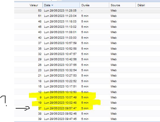

La décharge est linéaire et arrivé vers 40 % chute brutalement beaucoup plus vite ( même trop vite de 37 a 10% en 10min !):
Voici les chiffres aujourd'hui :
chiffre ecoflow
ecoflow pourcentage de decharge et charge avec chute de 37 a 10 percent.JPG (52.53 Kio) Consulté 38206 fois
A 10H07 l'ecoflow passe a 9% ( donc à sa limite et se coupe ) alors qu'a 10h02 la règle d'allumage de la prise ZWave qui alimente l'ecoflow s'était bien déclenchée:
allumage zwave prise
ecoflow allumage de la prise.JPG (16.3 Kio) Consulté 38206 fois
Donc quelque chose m'échappe dans le comportement de l'ecoflow à part si il y a une anomalie dans le script et les chiffres qu'il remonte ( une sorte de décalage qui se cumule entre les 5min du script dans son code et les 5 min de rafraichissement de la règle) ?
Mais vu la conso de ce qui est branché dessus c'est bizarre que je passe de 90% à 9% en 5H alors que je devrais avoir une conso theorique de 38%
